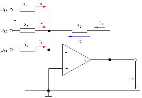

vielleicht kann mir jemand weiter helfen! Ich habe bei der ( siehe
Schaltplan ) OPV Aufgabe ein Problem mit der Vorgehensweise. Die
Ergebnisse lauten a)200nA, b)-120nA . Mir ist nicht ganz klar wie ich
hier vorgehen muss (die einzelnen Schritte) um zum Ergebnis zu kommen.
Vielen Dank für die Hilfe.

Hallo also werde mal versuchen dir bei Teilaufgabe 1 zu helfen (falls
ich Fehler mache, korrigiert mich bitte):
1. Ii=0 daher kannst du dir den Draht wegdenken, unendlich hoher
(Innen)wiederstand
2. OP ist in Gegenkoppelung geschaltet, da sinngemäß bei einer Erhöhung
des Ausgangsstromes der positive Eingang des OPVs in negative Richtung
wandert.
Daraus folgt, dass die Spannungsdifferenz über die OP-Eingänge 0 ist.
mit Maschenregel:
I2*R2=-I1*R1
mit I2=-I_:
-I_*R2=-I1*R1
da I+=0 --> IL=I1
IL=I_*R2/R1
IL=100nA*2/1
zu Aufgabe 2:
gehe mal davon aus, dass das in der Klammer I_=0 heissen soll, macht
sonst wenig Sinn oder?
Da I2=0 ist der OP quasi als Spannungsfolger geschaltet (nennt man das
so?)
d.h. R2 wegdenken.
Spannungsfolger: positiver OP Eingang = Negativer OP Eingang
d.h. Spannung über R1 =0 und damit auch I1=0.
mit Knotenregel: IL+I+=0
und damit IL=-I+
hoffentlich konntest du in etwa folgen, bist nicht durch die etwas
merkwürdige Nomenklatur -I+ durcheinandergekommen.

Na dann will ich mal zur Aufklärung dienen. Einige Definitionen vorweg:
Knoten 1 sei der Punkt an dem sich Stromquelle, der Widerstand R2 und
der invertierende Eingang treffen.
ii=i2+I_
Knoten 2 sei der Punkt an dem sich der Widerstand R2, der Ausgang des
OPs und der Widerstand R1 treffen.
i0=i1-i2
Knoten 3 sei der Punkt an dem sich der Widerstand R2, der Widerstand RL
und der nichtinvertierende Eingang des OPs treffen.
iL=i1-I+
Aufgabe a)
der Strom I_ sei 100 nA, ii=0A und I+=0A.
Also nur einsetzen:
Knoten 1
I_=-i2
Knoten 2
i2=i1-i0
Knoten 3
i1=IL
Masseknoten
IL=ii=0
Damit muss also i0=I_ sein, also 100nA
Aufgabe b)
der Strom I+ sei 120nA, ii=0A I- 0A (hier scheint in der
Aufgabenstellung in der Klammer ein Fehler zu sein, aber es steht ja im
Text, dass nur I+ vorhanden sein soll.
Knoten 1
ii=0A, I-=0A damit ist auch i2=0A
Knoten 2
i0=i1
Knoten 3
i1=iL+I+
Masseknoten
iL=ii=0A
Und hier kommt dann heraus, dass i0=I+=120nA sein muss, U0 ist dann
natürlich R1*120nA, also 120uV
Wie man überhaupt auf ein iL kommen will bei beiden Aufgabenstellungen
wenn doch als Randbedingung ii=0 sein soll und iL definitiv gleich ii
ist, ist mir schleierhaft. Da kann nur ein Teil der Schaltung fehlen.
Oder hab ich in Schaltungstechnik nicht aufgepasst und Kirchhofs
Knotenregel kann hier wenig helfen?

Schauen wir uns doch mal den Masseknoten an. Also da fließt iL rein und
nur ii zur Stromquelle raus. Nach Kirchhof ist die Summe aller Ströme in
einem Knoten immer 0. Da als Randbedinung gilt, dass ii 0A sein soll
muss somit auch iL 0A sein. Sonst ist die Randbedingung verletzt.
Deine Gleichung ist auch falsch, es fehlt u.a. i0, der Strom, der aus
dem OP-Ausgang kommt.
(I_-ii)*R2=Ur2
Aber was soll Ur2/R1 sein?

Gast #1312605
>> ... und ein weiterer Strom in den Masseanschluss hinein bzw. aus
>> diesem heraus
> Und welcher soll das sein?
Der im Anhang in rot eingezeichnete (iGND).
>> i0 ist nicht gegeben und wird zur Berechnung des gesuchten iL auch
>> nicht benötigt
> Ah, nur weil er nicht gegeben ist muss man ihn auch nicht
> berücksichtigen...das muss ich mir merken, hilft einige Probleme zu
> lösen. i2 ist z.B. auch nicht gegeben...prima, muss man auch nicht
> berücksichtigen....ja ne, is klar :rolleyes:
So ist es. Zum einen reichen die gegebenen Größen (Ströme und
Widerstände) aus, um das System vollständig (alle Spannungen und
unbekannten Ströme, darunter auch i0 und i2) zu berechnen. Außerdem ist
ja in der Aufgabenstellung verlangt, iL als Funktion von I- bzw. I+ (und
nicht von i0 oder i2) zu bestimmen.
i0, i1 und i2 tauchen zwar im Ansatz zur Berechnung von iL auf, werden
aber bei der Auflösung des entstehenden Gleichungssystems eliminiert,
weil sie weder gegeben noch gesucht sind.
Ich glaube auch nicht, dass der Aufgabensteller sich die Mühe gemacht
hätte, einen Schaltplan zu zeichnen und dazu zwei Teilaufgaben zu
formulieren, wenn die Lösung bei beiden unabhängig von allen
Widerstandswerten und den gegebenen Strömen immer iL=0 wäre, oder?
Oder kann es vielleicht sein, dass wir gerade komplett aneinander
vorbeireden?

Gast #1313666
Ich hab mal ein Bild angehangen, da wo deiner Meinung nach der Strom
fließt hab ich ne rote Linie dran gemalt und da, wo kein Strom fließt,
wo er also 0 Ampére ist, hab ich ne blaue Linie dran gemalt. Und jetzt
kommt die große Preisfrage: Was stört mich hier wohl? Etwa, dass der
Strompfeil bei iL entgegengesetzt ist und iL somit aus deiner Rechnung
eigentlich negativ sein müsste damit es passt? Oder aber das in diesem
Falle des Stromflusses, sofern er denn stimmen würde, iL betragsmäßig
gleich I- sein müsste und nicht wie es in deiner Gleichung heraus kommt,
doppelt so groß?
Auf jeden Fall hat es überhaupt nichts mit der Spannungsversorgung des
OPs zu tun und näher will ich auf diesen Unfug mit Masseleitung und Co
auch nicht eingehen.

> würde, iL betragsmäßig gleich I- sein müsste und nicht wie es in
> deiner Gleichung heraus kommt, doppelt so groß?
Auch hier muss i0 berücksichtigt werden -> passt
Da du dir schon die Mühe gemacht hast, in dem Bildchen herumzumalen,
mach ich's jetzt auch (s. Anhang), speziell für dich. Ich habe für
Teilaufgabe a) alle Ströme und Knotenpotenziale eingezeichnet. Zeig mir
jetzt bitte die Stelle, wo die Summe der Ströme in einem Knoten ungleich
0 ist, oder an welchem Widerstand das Ohmsche Gesetz nicht erfüllt ist,
oder dass die Differenzspannung an den OPV-Eingängen ungleich 0 ist.
Ist denn das so schwer zu begreifen? Das ist eine Anfängeraufgabe, und
aus deinen bisherigen Beiträgen in diesem Forum schließe ich eigentlich,
dass du kein Anfänger mehr bist.

>Der Pfeil an i0 muss ebenfalls rot sein, da auch hier ein Strom fließt.
Wieso wusste ich, dass das jetzt kommt. Was ist denn mit
>i0 ist nicht gegeben und wird zur Berechnung des gesuchten iL auch nicht
>benötigt
geworden? Auf einmal ist i0 doch wichtig für iL.
Ich klingt mich hier aus, das ist mir doch zu doof, vor allem weil auch
in Symbole Ströme fließen können. Was wäre denn wenn man das Symbol weg
nimmt und stattdessen GND dran schreibt? Dann ist es immer noch ein
Bezugspotential...:rolleyes:
>> nicht benötigt
"i0 ist nicht gegeben" bedeutet ausführlich "Der Wert von i0 ist nicht
gegeben". Das heißt nicht, dass er unwichtig ist, und schon gar nicht,
dass man ihn einfach auf 0 setzen darf.
> ... das ist mir doch zu doof, vor allem weil auch in Symbole Ströme
> fließen können.
Die Lampe in folgender Schaltung leuchtet als deiner Meinung nach nicht:
U (|)   (X) Lampe
  GND   GND
Der Strom müsste ja durch die beiden GND-Symbole fließen.
In der nichtinvertierenden Verstärkerschaltung nach
  http://de.wikipedia.org/w/index.php?title=Datei:Noninverting_Amplifier.svg&filetimestamp=20070601123427
fließt deiner Meinung nach also durch R1 kein Strom, weil sein unteres
Ende nur mit dem Massesymbol verbunden ist. Man könnte ihn also genauso
gut weglassen.
