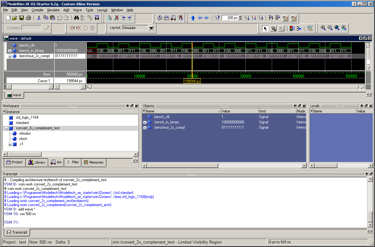

ich habe gestern angefangen mich mit Modelsim zu beschäftigen. Zuerst
habe ich mal das Tutorial in der Modelsim Doku durchgearbeitet, wo ein
Counter mit seiner testbensch getestet wird. Das hat funktioniert.
Jetzt wollte ich mal ein eigenes Modul testen. Ich nehme also das Modul,
mache mir ein Modelsim Projekt, erstelle den Ordner work, kopiere dort
das Modul hinein und erstelle eine Testbench. Anschließend wird alles
kompiliert und mit der Testbench die Simulation gestartet.
Leider bekomme ich immer den Fehler
# ** Error: (vsim-3601) Iteration limit reached at time 0 ns.
# ** Note: (vsim-3602) Delays were truncated during elaboration of the
design.
Ich habe herumgeforscht, und herausgefunden, dass ich irgendwo einen
infinity loop habe, aber leider weiß ich nicht, was ich nun dagegen tun
soll.
Hier ist mal das Modul und die Testbensch:

Kann das von euch einmal jemand "durchnudeln" und mir sagen, wo mein
Fehler ist, damit ich endlich mal mit dem simulieren anfangen kann?!?

von Duke Scarring (Gast)
vcom *.vhd
vsim work.convert_2s_complement_test
add wave *
run 500 ns
Funktioniert augenscheinlich so, wie es im Quelltext dasteht.
Duke

von Matthias (Gast)
Ich schätze mal dass die Zeitauslösung zu hoch ist, zumindet habe ich
dieselbe Iteration Limit Fehlermeldung sobald ich mit Zeitauflösungen >=
100 ns simuliere.
Übrigens: fehlt da fürs Zweierkomplement nicht noch das Inkrement?
LG
Matthias

von Matthias (Gast)
@Maik: Der Simulator benutzt intern eine Auflösung, die du ihm
einstellst. Das ist die Auflösung, die er für Zeitschritte verwenden
kann. Ich würde nicht mein Leben darauf verwetten, aber es müsste bei zu
großer Auslösung (größer als Taktrate) eigentlich das passieren, dass
der Simulator die nächste Taktflanke auf einen folgenden Delta-Delay
Cycle zum selben Zeitpunkt schedult. Er kriegt nun also einen Haufen
Flankenwechsel auf der clock mit Zeitabstand 20 ns, da er aber nur
Zeitabstand 100 ns intern darstellen kann macht er eben einen
Flankenwechsel bei 0 ns plus einem Delta Cycle daraus.
Am Ende kann er die Simulationszeit nicht weiterzählen sondern zählt nur
Delta Delays ... bis er das Limit bei diesen erreicht.
Ich simuliere inzwischen prinzipiell mit 1 ps Zeitauflösung, weil auch
so mancher IP Core feinere Auflösungen braucht und es nicht immer klar
in der Dokumentation verrät.
LG
Matthias
@Maik:
Versuch mal folgendes:
vsim -t 1 ps work.convert_2s_complement_test
Bei mir steht (u.A.) folgendes in der modelsim.ini:
[vsim]
; Simulator resolution
; Set to fs, ps, ns, us, ms, or sec with optional prefix of 1, 10, or 100.
Resolution = ps
Duke
von Maik R. (kiamur)
Hi Duke,
vielen Dank, jetzt läuft es. Man muss allerdings "vsim -t 1ps
work.convert_2s_complement_test" schreiben, damit es geht.
Modelsim wird sicher noch für die eine oder andere Frage gut sein . . .
