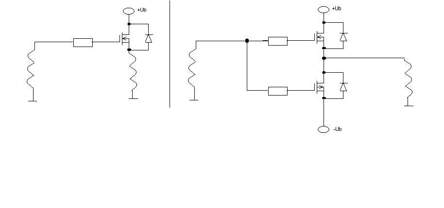

Gast #96335
Hallo nochmal,
nach längeren Tests hab ich noch ein paar Fragen
Ich habe einen Meißner-Oszi aufgebaut. Parallel zum eigentlichen M-Oszi
liegt noch eine weitere Spule, welche einen Transformator darstellen
soll. Das Funktioniert auch soweit.
Auf der Sekundärseite des Transformators geht es wie im Anhang (linke
Seite) dargestellt weiter.
-> Ist die Diode eigentlich richtig dort ? (Überbrückung des
Transistors, wenn dieser sperrt zum Abbau der Spannungsspitzen aus der
Spule)
Ich bekomme bei 16V +Ub ca. 150mA durch meine Induktionsspule.
Bei +30V ca. 240mA...
Wenn ich jetzt noch einen npn-Mosfet (rechts im Bild) dazu schalte,
kann ich doch nahezu den gesamten Spannungshub (-Ub, 0, +Ub) ausnutzen
- bis auf die 0,7V je Mosfet Abfall - oder ?????????

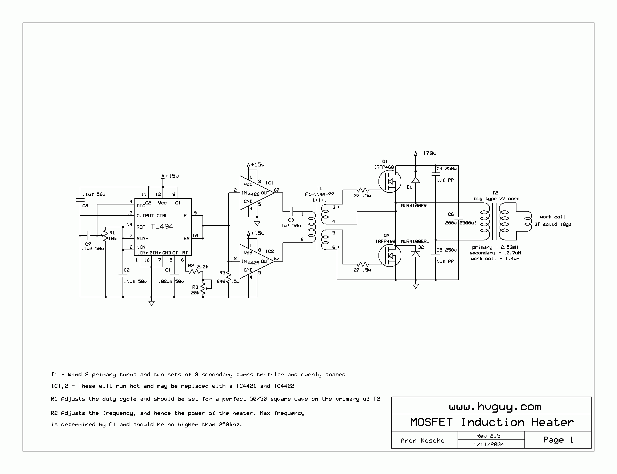

Ausserdem hab ich noch Fragen zu der Schaltung in dem Link.
http://dave.golfbuddys.com/hvguy/new/induction.htm
-> 500W Schaltplan
Hinter den Mosfettreibern, der Kondensator und die Spule, die bilden
doch einen Reihenschwingkreis - oder ? Das wäre ja dann mit meinem
M-Oszi gleichzusetzten.
Der Primärteil des rechten Transformators bildet doch mit den 2
Kondensatoren einen Colpitz-Oszillator ? Damit ist das in dem Oszi ja
eine eigene Frequenzgeration, wozu brauch ich da den ersten Teil noch ?

Gast #96336
Mir scheint so, als wenn du noch nicht viel Erfahrung mit MOSFETs usw.
hast.
Ein MOSFET hat KEINEN Spannungsabfall von 0,7V, sondern stellt einen
Widerstand dar, dessen Wert im Datenblatt steht. Die Dioden parallel
zum MOSFET sind überflüssig, da in einem MOSFET Dioden eingebaut sind,
die genau Leistungsfähig sind wie der MOSFET.
Der Link funtkioniert irgendwie nicht...
Gast #96337
naja, wegen der Diode dachte ich nicht, das die auch so leistungsfähig
sein soll/kann wie eine z.B. Gleichrichterdiode. Ich habe eher viel mit
Transistoren, Mikrocontrollern,... zu tun und deutlich weniger mit
Spulen und Schwingkreisen. Deshalb hoffe ich, dass mir hier geholfen
werden kann.
Der Schaltplan von dem Link ist im Anhang.
Danke
Gast #96338
Da ist nirgends ein Colpitsozillator oder sonstwas...
Die beiden Kondensatoren bilden einen Spannunsgteiler, damit an der
Spule eine echte Wechselspannung von +/-85V anliegt.
Dir ist aber klar, dass diese Schaltung einiges mehr an Leistung hat,
als deine Version ?
Wiso willst du eigentlich <30Khz und 12V verwenden ?

Eben nicht ! Das ist kein Schwingkreis, sondern nur ein Spannungsteiler,
der im Gegensatz zu Widerständen keine Leistung verheizt...
Die MOSFET Halbbrücke ist das einzige, was einfach, sicher und effektiv
ist. Diese Schaltung solltest du ausprobieren. Wenn es einfach sein
soll, bestell dir bei Reichelt ein oder zwei IR215x und BAT41 Dioden
(MOSFET Treiber mit internem Oszillator, und die Diode für den High
Side Treiber), ein paar IR540 und bau die Schaltung.
Somit hast du eine belastbare Rechteckspannung mit bis zu 100kHz. Damit
gehst du auf eine Spule, die so angepasst wird, dass der Strom im
Ruhezustand bei ein paar 100mA bis etwa 2A liegt. Wenn du da ein
Metallteil reinhälst, wird es schön warm.
