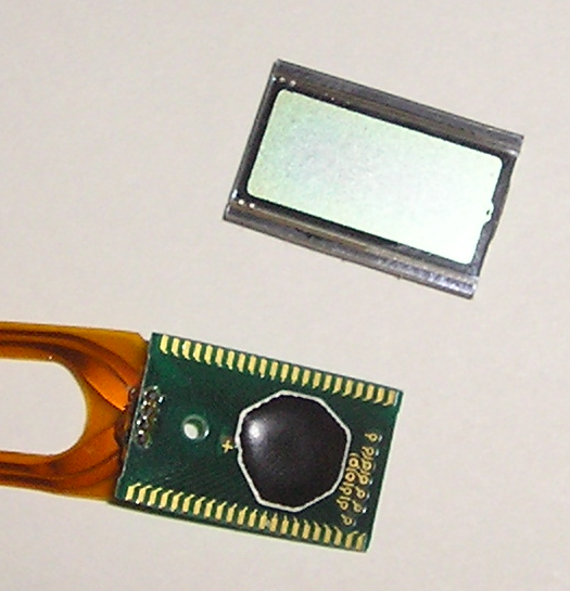

aus einer alten Tastatur, habe ich dieses 3 oder 4 stellige, mir
unbekannte Lcd-display ausgebaut ( alle Funktionstasten sind
damit ausgestattet).
Es wird ueber 4 Pins angesteuert. Kann mir jemand etwas ueber die
Ansteuerung sagen ?

Laut dem erwähnten Elektorheft vier Pins (Clock, GND, Data, VCC), über
die synchron(!) seriell eingetaktet wird. Dersynchrone Takt ist für das
Multiplexing dringend nötig.
