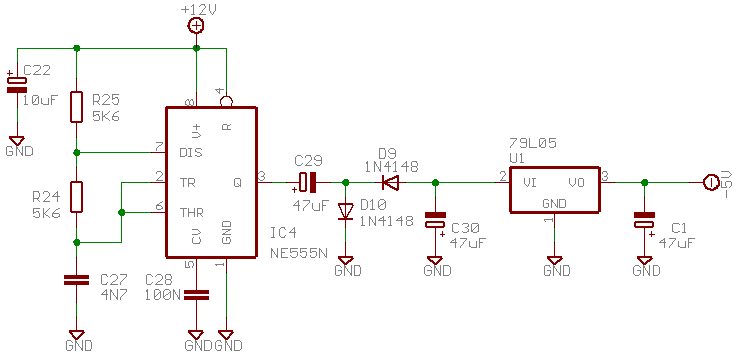

hi! Ich will eine negative Spannung für meinen Operationsverstärker erzeugen. Leider hab ich keinen Plan, wie ich das anstellen soll? Kann mir jemand helfen?

1. Ein Netzteil, das PLUS und MINUS kann. 2. Ein DC-DC-Wandler. 3. Wenn nicht viel Strom gebraucht wird und es nicht sehr auf Störspannungsfreiheit ankommt, ein zweckentfremdeter MAX232. Du kannst die negative Spannung mit einem NE555 erzeugen Gruss Helmi

1. Invertierender Schaltregler, oder Dual polarity Regulator zum ansteuern von OP's im Speziellen (erzeugt +15V und -15V). 2. Ladungspumpe 3. Über einen Spannugnsverdoppler: http://www.elektronik-kompendium.de/public/schaerer/vadd2.htm 3. Spannungsinverter: http://www.loetstelle.net/praxis/negativevoltage/negativevoltage.php

Ohne jetzt die genaueren Eckdaten zu kennen, solltest Du Dir mal den ICL7662 ansehen. Um einfach eine negative Spannung für einen OP zu erzeugen, reicht der in sehr vielen Fällen aus. Außerdem ist er leicht zu beschalten. http://datasheets.maxim-ic.com/en/ds/ICL7662-Si7661.pdf Gruß, Enzo

danke Enzo! So ein Teil hab ich gesucht und es genügt völlig meinen Anforderungen!

Der ICL7662 ist wohl ein MAX232 ohne das RS232-Interface und somit nur halb so groß. Jedenfalls gibt es 10 mV "Ripple" (Störspannung) pro 10 mA benötigtem Strom. Schau mal, ob die Schaltung damit sauber funktioniert!

Wenn du ein normales Netzteil (Trafo, Brückengleichrichter, Siebelko) hast und keine Batterieversorgung, dann geht auch die kleine Zusatzschaltung, die z.B. hier mit eingebaut ist: http://blackstrom.derschwarz.de/schaltungen/netzteil/0_30V.gif Es handelt sich um die Bauteile D1, D2, C1, C3 und zur Stabilisierung noch R1 und D3.

Hallo Nico, der 7660 sollte genau das richtige sein: http://www.intersil.com/data/fn/fn3072.pdf gruß avr Antwort schreibenBitte melde dich an, um einen Beitrag zu schreiben. |
