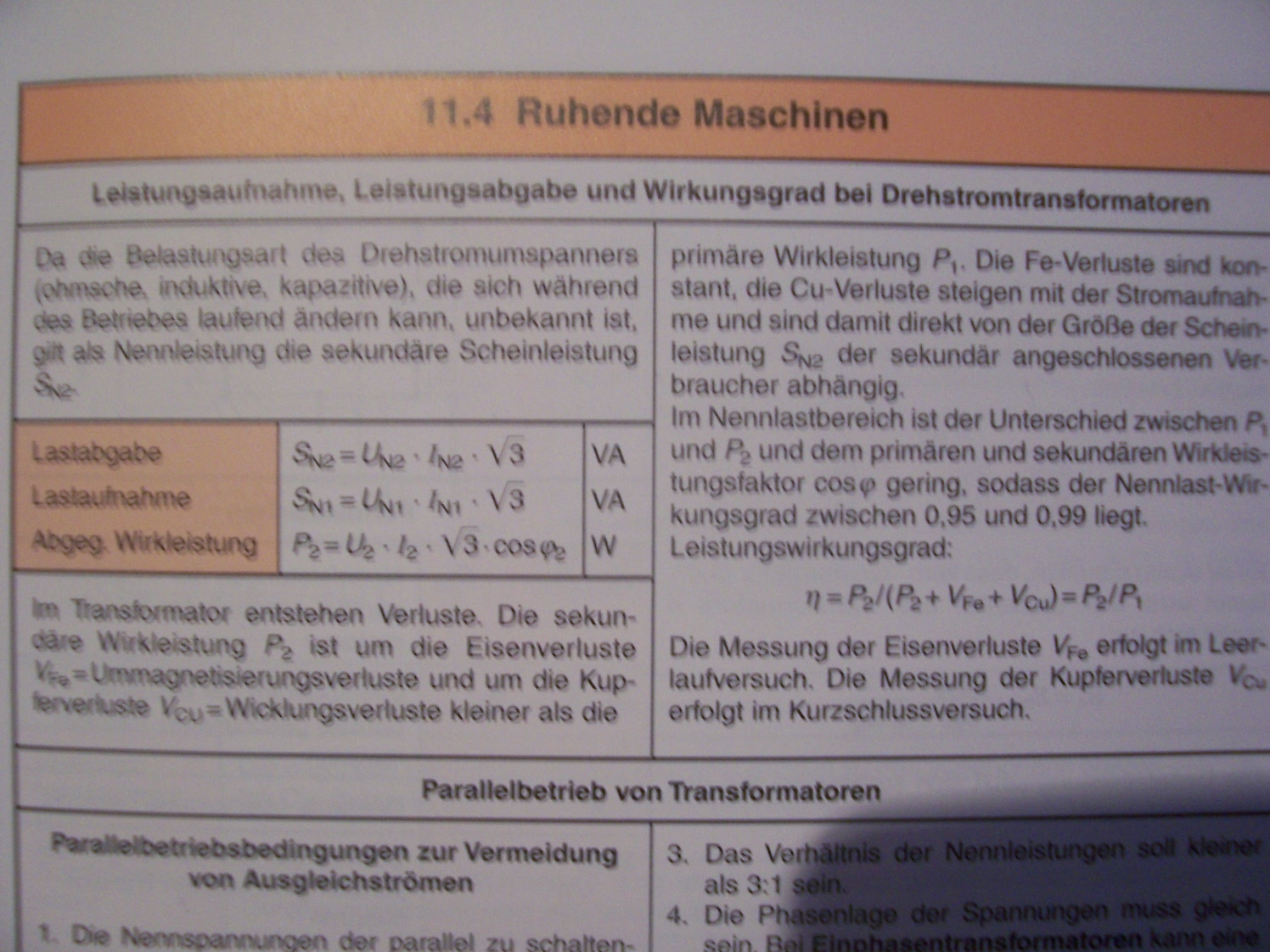

Gast #1294852
Hallo Herr Hilflos.
Da die Rechnung in dieser Form als Beispiel im Fachkundebuch zu finden
ist, sollte es eigentlich nicht das Problem sein, oder?
Zuerst zeichne Dir mal die Schaltung des Trafos, also die drei Windungen
mit dem Sternpunkt, auf.
Dann zeichnest Du Dir alle gegebenen Kenngrößen ein und den Stromweg,
der bei Kurzschluss zum tragen kommt.
Dazu fügst Du noch ein paar Erkenntnisse aus den vorhergehenden
Semestern ein, aus dem Bereich der Stromdurchflossenen Spulen z.B. und
solche Dinge wie Induktiver Widertstand und dessen Berechnung.
Dann nimmst Du Dir die Aufgabe und liest Sie noch einmal genüsslich,
ruhig durch, denn es gibt beim Trafo, insbesondere bei Drehstrom 4
verschiedene Kurzschlüsse.
Dreiphasig,
Zweiphasig,
Einphasig gegen den Sternpunkt
Dreiphasig gegen den Sternpunkt.
Und weil es eine Trafo ist, gibt es auch noch 2 Kurzschlussströme zu
jedem Fall, nämlich den Primär-Strom und den Sekundär-Strom. Sofern Du
keine weiteren Angaben zum Trafo hast, DYN, DZ, YY oder so etwas, ist
davon auszugehen, dass sich der komplette Kontext Deiner Berechnung auf
die Sekundärseite bezieht, denn alles Andere wäre lesen im Kaffeesatz.
Du kannst es natürlich als Fingerübung ansehen und für alle
Kurzschlussfälle und alle Wicklungstypen berechnen.
>> (200000VA/3)/(10000V/sqrt(3)) = 11,55 A
Das ist nicht der Primär-Nennstrom bei Vollast. Es fehlt die
Berücksichtigung der oben explizit angegebenen Verluste.
