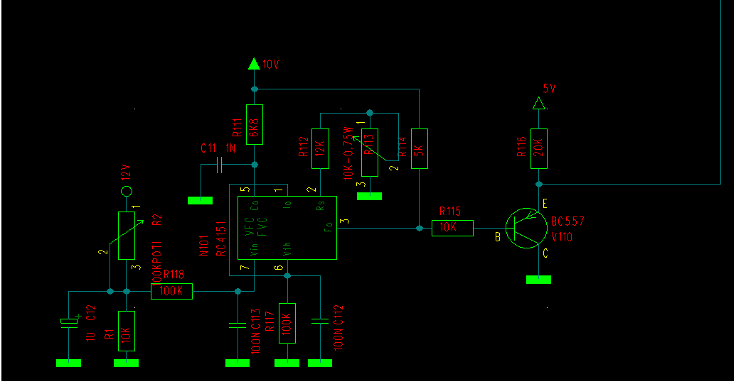

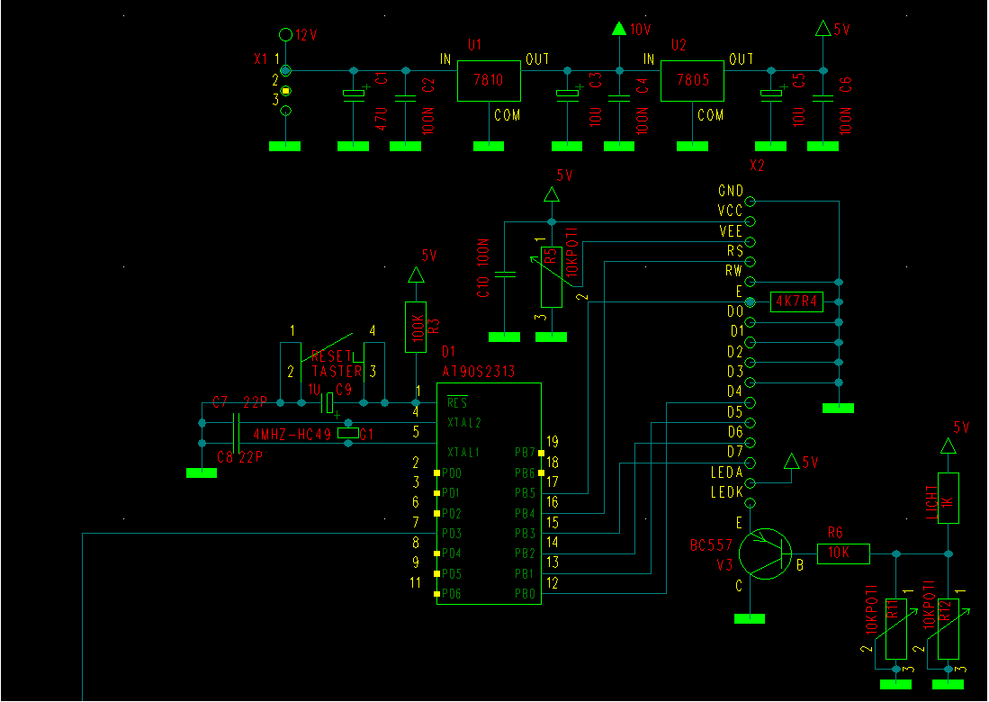

Gast #1296638
bild 1 UF-Wandler
bild 2 Controllerschaltung zum auswerten
R2 so einstellen das bei 12V an R1 1,2V abfallen, denn der rc4151 wird
bei >10V unlinear
C11=1nF dann 1V=10Khz
C11=10nF dann 1V=10Khz
Gast #1296650
den text von mir chris(Gast) Datum: 12.06.2009 18:40 ist fehlerhaft
bitte das hier verwenden!!!!!!!!!!!!!!!
berechnung für Khz/V findet ihr in der fig.2
R2 so einstellen das bei 12V an R1 1,2V abfallen und mit R113 denn so
einstellen, je nach C11, das am pin3 1,2Khz oder 12Khz sind
Achtung der rc4151 wird bei >10V Messspannung unlinear
C11=10nF dann 1V=1Khz !!!!!!!!!!!!!!!!!!!!!

@Chris: Nicht, das ich die Funktionsfähigkeit deiner Variante
anzweifele. Aber das ist mit Kanonen nach Spatzen geschossen.
MfG Spess
