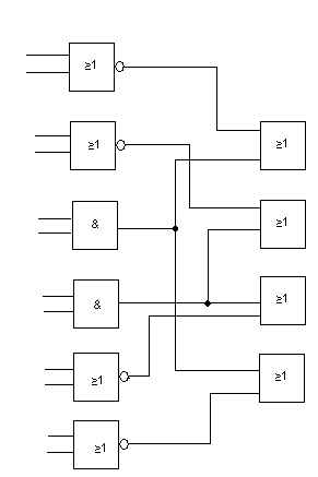

wollte nur mal wissen, ob diese Schaltung noch weiter vereinfacht werden
kann. Und bevor jetzt die Schreie nach "Hausaufgaben" oder so kommen: Es
sind keine Hausaufgaben, es ist eine Schaltung für mich persönlich, die
ich natürlich gerne so kostengünstig wie möglich aufbauen möchte.
Es war eine sehr große Funktion, die ich auf diese reduzieren konnte.
Nun sehe ich momentan keine weitere sinnvolle Vereinfachung. Vielleicht
kann mir jemand helfen und mir sagen, ob es wirklich keine weitere
sinnvolle Vereinfachung gibt, oder ob ich einfach den Wald vor lauter
Bäumen nicht mehr sehe. Danke schonmal.
>kann.
Sieht nicht so aus. Ist eine klassiche zweistufige Logik aus einem
KV-Diagramm.
Und ich seh keine doppelt genutzten Signale.
Mit drei TTL ICs sollte das gerade noch bezahlbar sein . . .
Der Herr KV spuckt schon eine minimale Lösung aus.
MFG
Falk

leider ist die Zeichnung nicht vollständig, aber wenn ich davon ausgehe
das auf der linken Seite 12 unterschiedliche Eingänge und rechts 4
Ausgänge sind, ist eine vereinfachung nicht möglich. Da braucht man gar
nicht drüber nachzudenken. Wie Falk Brunner schon sagte 'ich seh keine
doppelt genutzten Signale'
