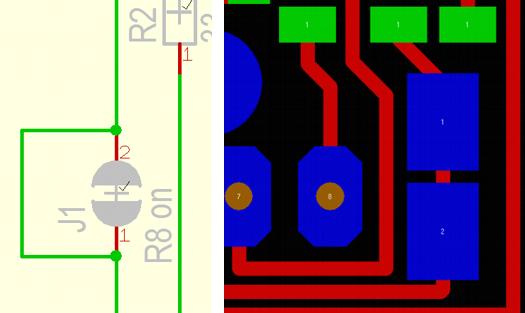

ich suche ein "Lötbrückensymbol" in Taget - also im Prinzip ein
Äquivalent zum Eagle solder jumper. Bisher bin ich nicht fündig
geworden.
Den einzigen Ausweg den ich bisher gesehen habe: selber erstellen. Das
hat auch soweit geklappt und damit wäre die Frage eigentlich erledigt,
wenn nicht:
1.) Ich will die Brücke im Ausgangszustand mit einer dünnen Leiterbahn
kurzgeschlossen haben -> bringt mir bei meinem Entwurf einen Haufen
Abstands- / Kurzschlusswarnungen
2.) Bin ich mir nicht sicher, welche Layer ich alles zeichnen muss:
bisher Kupfer und Lötstopp - ich will vermeiden, das bei einer
kommerziell erstellten Platine von dem Jumper nachher nur zwei kleine
Lötösen zu sehen sind und der Rest drumherum (die halbmondförmigen
Lötpads) fehlen.
Ich hoffe ich habe mich verständlich ausgedrückt und danke schon einmal
für die Hilfe.
1) mit den Warnungen wirst du leben müssen. Du hast rechts und links
einen anderen Signalnamen und willst eine Verbindung dazwischen. Das ist
ein klassischer Kurzschluss.
2) Wenn du die beiden Pads aus Bögen und Linien zusammengebastelt hast,
erscheinen sie nur im Kupfer. Du solltest sie auf alle Fälle auch im
Lötstopplack wiederholen, sonst kannst du nachher nicht löten. Wenn du
damit leben könntest, dass die beiden Pads rechteckig sind, dann nimm
lieber echte SMD Lötpunkte dafür. Die erscheinen automatisch im Lötstopp
und sind nachher frei von Lack.
HW.
OP
Schade. Ich hatte gehofft, dass man einen solchen Kurzschluss zwischen
zwei Signalen irgendwo erlauben kann. Am Besten in der Definition eines
Bauteils. ... oder dass Kurzschlüsse aufgrund von Footprint von
Bauteilen nicht als solche gewertet werden. Schade.
Lötstopplack hatte ich schon gemacht - ich war nur unsicher, ob weitere
Layer nötig sind.
> Wenn du
grummel Warum bin ich da nicht selber drauf gekommen? Rund müssen sie
nicht unbedingt sein. Würde zwar besser aussehen, aber bevor ich dann
dort nicht löten kann ...
Vielen Dank!

OP
Andy_KEH schrieb:
> Das Problem lässt sich einfach lösen.
> Erzeuge ein Bauteil mit einer festen Verbindung im Inneren. Beide Pads
> bekommen die gleiche Signalnummer.
Das hatte ich eigentlich auch versucht und bin damit nicht an Ziel
gelangt. Aber vielleicht habe ich was falsch gemacht.
Ich habe das Problem jetzt anders gelöst:
Michael Buchholz schrieb:
> ICH würde ein bauteil OHNE Brücken machen.
Genau das habe ich gemacht. Der Jumper ist zunächst als Bauteil ohne
Brücke erstellt worden. Für die Brücke habe ich den Jumper im Schaltplan
dann einfach kurzgeschlossen (siehe Bild - hoffentlich alles
hinsichtlich Bildformate richtig gemacht). Ist zwar von hinten durchs
Auge in die Brust, aber es klappt.
Viele Grüße und vielen Dank!
