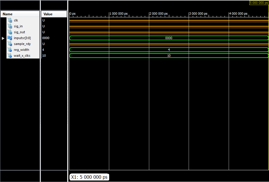

ich habe mir einen debouncer geschrieben:

Mit folgender Testbench:

Und bekomme den Signalverlauf im angehängten Screenshot den ich mir aber
nicht erklären kann
von D. I. (Gast)
Hat sich schon erledigt, ich habe schlichtweg im Simulator die falsche
Unit ausgewählt -.-
