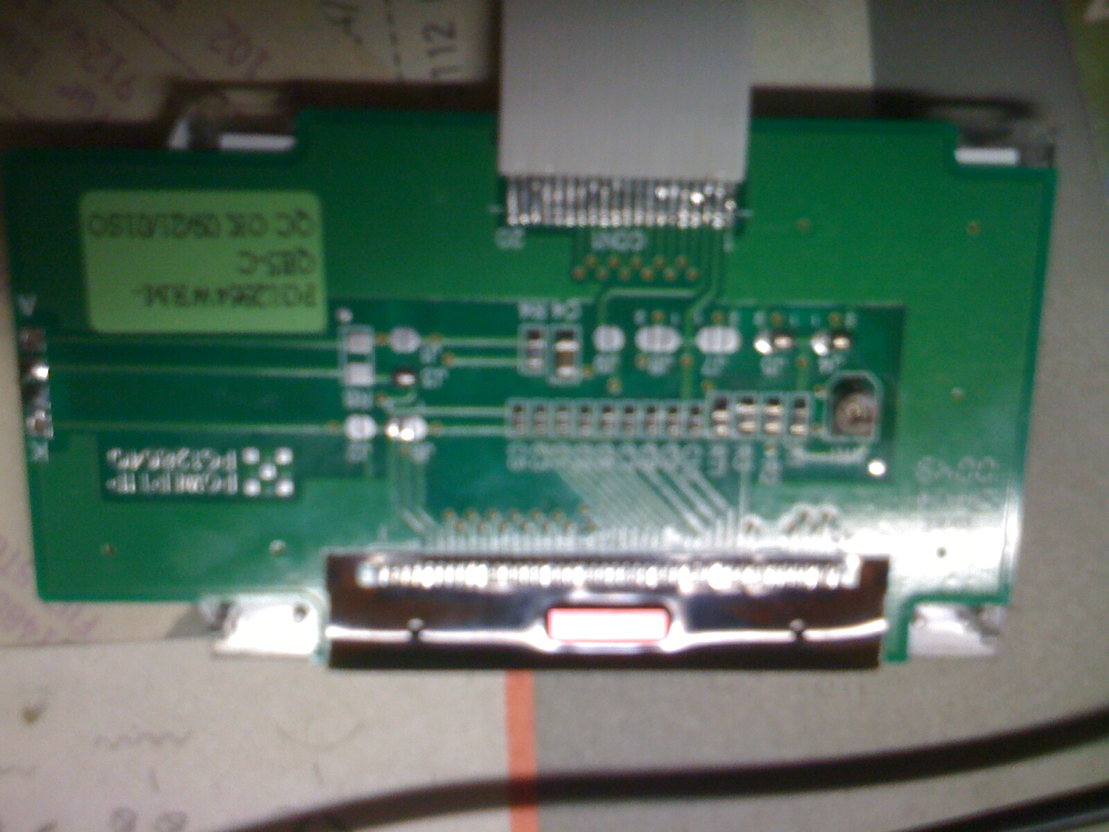

Ich habe mir vor einigen Tagen ein Grafikdisplay besorgt um es mit einem
ATMega8 anzusteuern.
Leider bin ich mir nicht so ganz sicher um welches Display es sich
handelt.
Klar ist, dass es ein PG12864 von Powertip ist. Weiter wird schwierig da
ich zwei verschiedenen Angaben hinten auf dem Display habe.
Einmal ist eingeäzt "PG12864Q" und dann steht auf einem Aufkleber noch
"PG12864WRM-QE5-C".
Somit stehen laut meiner Recherche zwei Displaykontroller zur Wahl.
Ich habe beide Treiberdatei aus dem Internet ausprobiert, doch keine hat
funktioniert.
Der Poti auf der Rückseite der für den Kotrast zuständig ist zeigt
überhaupt keine Veränderung wenn ich ihn drehe, daher wende ich mich
jetzt an euch, denn ich bin mit meinem Latein am Ende.

Das sollte sich rein optisch erkennen lassen:
Geht bei dem LCD eine Folie über den Rand der Platine und ist dort auf
dieser angelötet? Falls ja, dann ist des das -Q.
Ansonsten müssten auf der Platine 3 ICs (3 schwarze Kleckse) sein, dann
ist es das WRM mit KS0108.
von CK (Gast)
Also links an der Seite kommt ein Stück Folie unter den LCD hervor und
mündet in eine LED, die mit der Platine verlötet ist.
von Benedikt K. (benedikt)
Mach am besten mal ein Foto von der Rückseite.
von CK (Gast)
Ich hglaub ich weiss etzt was du meintest.
Das Display hat die Folie die du beschrieben hast.
Ein Bild von der Rückseite ist im Anhang, etwas unscharf aber es sollte
gehen
Ja, das dürfte dann die -Q Version sein. Wären da KS0108/07 drauf, wären
3 ICs auf der Platine.
Das Display dürfte daher einen SED1565 haben. Ohne Initialisierung macht
das Display garnichts, auch das Poti bekommt erst nach der Init eine
Wirkung.
