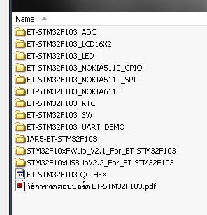

Gast #1297136
Guten Tag,
ich habe mir bei futurlec.com folgendes
>>http://www.futurlec.com/ET-STM32_Stamp.shtml<<; gekauft.
Auf der beigelegten CD sind ebenfalls Beispielprogramme für
http://www.futurlec.com/STM32_Development_Board.shtml hinterlegt.
Siehe Anhang.
Das dürfte schon "all' Ihre Probleme lösen" oder zumindest die
Startschwierigkeiten beheben. Als IDE wird übrigens Ride7 verwendet.
Sofern ich richtig informiert bin compiliert der in unbegrenzter Größe,
nur Debugging ist in der free-Version auf 32kByte begrenzt.
