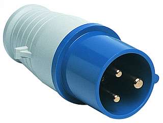

Für welche Zwecke (und warum) verwendet man 3polige CEE-Stecker?

Zweck:
Einphasige Energieversorgung (Phase, Null, Schutzerde)
Warum:
Wenn mehr gefordert ist als die allseits bekannten
Schutzkontaktverbindungen hergeben.
von Grafik (Gast)
das ist ein 230 V Stecker, in einer stabileren Version halt,
hat meines Wissens als Ersatz für das frühere Perilex system gefunden
(Grossküche, Krankenhaus etc. als quasi für ind. Einsatz).

Allseits bekannte Schutzkontaktverbindungen sind ebenfalls bis 16A
Dauerstrom zugelassen.

Mit mehr als gefordert sind nicht nur die einfachen Elektrischen
eigenschaften gemeint sondern auch die Erweiterten (Zb.
Spikes,Überschlag usw.) sondern auch Mechanische.
Grafik hat da schon was angerissen.

Diese Steckverbindung ist für Camping und Caravan gängig, auch für
Ausfallsichere Versorgung in kritischen Bereichen öfter anzutreffen.

Eine Schutzkontaktverbindung kann man in zwei Richtungen in die Dose
stecken, diese CEE - Stecker nicht...

- Die CEE-Stecker sind verpolungssicher.
- Die CEE-Stecker erreichen höheren Schutzgrade (IPsowieso).
- Die CEE-Stecker sind mechanisch gegen Herausrutschen gesichert.
- Die CEE-Stecker sind mechanisch robuster.
- Die CEE-Stecker sind kompromisslos auf niedrige Kontaktwiderstände
ausgelegt, das erklärt die vergleichsweise riesigen Kontakte.
Findet man übrigens auch in der Veranstalter-Branche sehr häufig wieder.
