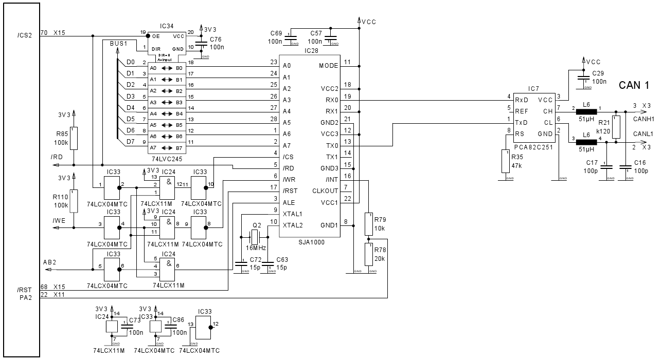

Ich habe einen AT91RM9200 (ARM920T), der über den Platform Bus an einen
SJA1000 (Schaltung ist im Anhang) angeschlossen ist.
Wie man der Schaltung entnehmen kann, ist der Chip-Select des SJA an CS2
angeschlossen und damit in den Speicherbereich ab 0x30000000
eingeblendet. Außerdem wird Daten- und Adressleitung über das Adressbit
2 umgeschaltet (also 0x04). Ich habe nun versucht über die u-boot
Befehle mw und md die Register des SJA1000 zu schalten, habe damit aber
leider keinen Erfolg...
Wenn ich nach dem Starten von u-boot irgendein Register im
Speicherbereich des SJA1000 auslesem, bekomme ich den Wert 0xd4 zurück.
Alle weiteren Leseversuche geben 0x30 zurück, auch bei anderen
Registern. Schreibzugriffe scheinen keinerlei Änderung zu bewirken.
Auch die Initialisierung des SJA1000 über folgende Befehle bringt keine
Besserung:
mw.b 30000000 0x0  ; mw.b 30000004 0x1 ;
mw.b 30000000 0x1F ; mw.b 30000004 0xc7 ;
mw.b 30000000 0x8  ; mw.b 30000004 0xFA ;
mw.b 30000000 0x6  ; mw.b 30000004 0x41 ;
mw.b 30000000 0x7  ; mw.b 30000004 0x1c ;
mw.b 30000000 0x0  ; mw.b 30000004 0x0
Hier nochmal ein Beispiel um Status Register auszulesen (Nicht dass ich
mich da schon vertan habe):
mw.b 30000000 0x2 ; md.b 30000004 1
Fällt jemandem auf wo der Fehler liegen könnte?

Wie ich das sehe, liest und schreibst Du von bzw. an immer die selbe
Adresse. Wichtig wäre es, den SJA1000 gemäß NXP-Appnote zu
initialisieren (BTR, MODE usw.) und anschliessend das Reset-Flag zu
löschen - erst dann ist der SJA "in Betrieb".
Otto
Hast du in U-Boot den entsprechenden SMC konfiguriert? Ich könnte mir
vorstellen, dass das Standard timing ein bisschen schnell für den
SJA1000 sein könnte (Auch wegen datenbus breite usw...). Wenn du ein
Oszi hast würde ich mal den NCS2 Pin beobachten ob sich da überhaupt was
tut.
Gruß,
Michael

Nein, habe ich nicht. Ich bin aber gerade etwas ratlos wofür SMC stehen
soll. Ich finde nur "Static Memory Controller". Versuche gerade mir
einen Oszi zu organisieren, habe leider selbst keinen :-/

> Du m. E. immer an die selbe Adresse schreibst bzw. von dieser liest.
Laut Schaltplan wird auf Adresse 0x30000000 das ALE angesteuert, auf
0x30000004 werden Daten gelesen und geschrieben.
Erkennt das Uboot die 30000000 als Hex- oder als Dezimalzahl?
> Hier nochmal ein Beispiel um Status Register auszulesen...
Der SJA1000 hat ein Register, auf der die Chip-ID fix abgelegt ist.
Versuch doch erst mal, die auszulesen.
1. Wert also Adresse und der 2. die Daten
OK - dann ziehe ich meinen Einwand zurück.....
Otto
OP
Genau, die in Registern geschrieben wäre das dann die Initialisierung:
0x00 = 0x01
0x1F = 0xc7
0x08 = 0xFA
0x06 = 0x41
0x07 = 0x1c
0x00 = 0x00
u-boot erkennt meines Wissens die 3000000 als hex zahl, sollte also
stimmen.
Der Versuch die chip id zu lesen bewirkt leider genau das selbe Ergebnis
wie ich in meinem ersten Post geschrieben: erst 0xd4, danach 0x30.
Grüße,
Fabian

Ja, den "Static Memory Controller" meinte ich. Damit kannst du das
Timing des Bus Interfaces auf den SJA anpassen.
Hmm, im DB vom SJA ist mir gerade aufgefallen, das es einen Motorola und
einen Intel Modus gibt. Ist Pin 11 High (für Intel mode)?
Weiter ist mir in den Diagrammen ab Seite 60 aufgefallen, das dort CS
erst dann low wird, wenn die Adresse schon übertragen ist. Das ist aber
bei obigen Schreib / Lese - Zugriffen auf jeden Fall nicht gegeben. Evtl
bringt das den SJA durcheinander. Hab mit dem noch nichts gemacht, kann
da also nicht viel dazu sagen.
Gruß,
Michael

Vergiss den Teil, hab eben erst den Schaltplan entdeckt ;] Sorry
Kann es mir nun nur noch durch das Timing erklären, stell dazu mal den
SMC2 auf viele Wait-states (kannst du ja auch über die U-boot befehle mw
und md machen)
Gruß,
Michael
