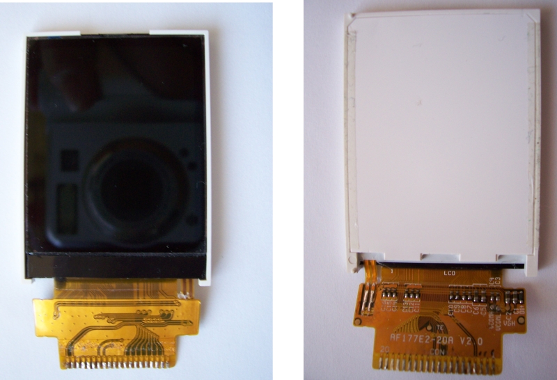

ich bin neu im Forum und hoffe, hier Lösungsansätze für mein Problem zu
finden ^^
Also... vor einiger Zeit ist mein MP3-Player in Rauch aufgegangen.
120V schafft nicht jeder am Ausgang^^. Nun hab ich hier das Display von
dem Teil
vor mir liegen, finde aber im Googel sehr wenig zur Ansteuerung.
Und wenn da was ist, dann auf koreanisch oder japanisch (kann ich noch
nicht). Meine Frage lautet also: weiß jemand, wie ich hier die
Pinbelegungen
herausfinden kann? Das Display hat 20 Pins, wovon ich schon 2 als
Hintergrundbeleuchtung identifizieren konnte und 8 als Datenpins.
Das LCD stammt aus einem WATSON MP3184-12 falls es wichtig ist,
es steht noch AF177E2-20A drauf und AL177K1-2S000 YG
Ich hoffe mal, jemand kann mir hier helfen.
mfG und schon mal Danke
PS: auf den Bildern sieht man das LCD

Vermutlich sind keine Datenblätter frei verfügbar.
Wenn Du noch einen zweiten funktionsfähigen Player hast, dann kann man
das Protokoll durch Mitloggen der LCD-Signale herausbekommen, ist
allerdings relativ aufwendig und braucht einen schnellen Logicanalyzer
mit ausreichend Speichertiefe.
Manchmal ist an den LCDs noch an der Seite auf dem weißen Kunststoff
eine Typenbezeichung aufgedruckt, aber hier wohl nicht?
Welche Auflösung hat denn das Display?
