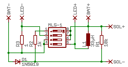

Ich habe vor kurzer Zeit bei IKEA, sozusagen im Ramschbereich, eine
Solarbeleuchtung, bestehend aus 5 LED Stableuchten + Solarpanel mit
integrierter Beschaltung des Ganzen, erworben.
An und für sich richtig schick anzuschauen, nur einige Tage später
stellte ich fest, dass das Klimbim sich tagsüber nicht abschaltete und
der Akku dementsprechend am Abend tiefentladen in den letzten Zügen lag.
In der Annahme einer einfachen Transistorschaltung öffnete ich also das
Solarpanelgehäuse, fand aber oben angehängte Schaltung. Alle Bauteile
sind soweit i.O., nur beim verwendeten IC (der DIP-Schalter als
Platzhalter im Layout) bin ich ratlos. Die aufgedruckte Bezeichnung
lautet "MLS-01 0802".
Eine Anfrage bei IKEA verlief ergebnislos bzw. beim Hersteller
(huipuli.com.cn) ohne Antwort. Ein Vergleich mit Schaltwandlern und
LED-Treibern wie LT1073, PR4403, LTC3490 oder TPS61200 brachte mich
leider auch nicht weiter und hoffe, dass mir hier evtl. weitergeholfen
werden kann.
Vielen Dank im Voraus !

Oh entschuldigt bitte, die Email-Benachrichtigung hat wohl ausgesetzt.
Ein "Rücksetzen" des Ganzen nach Düsentriebs Anleitung hat leider keinen
Effekt und ja, die Schaltung ist wirklich exakt so aufgebaut. Der Sinn
hat sich mir aber auf den ersten Blick nicht wirklich erschlossen.
Vielleicht sollte ich noch dazu sagen, dass am Ausgang insgesamt 15
gelbe LEDs (jeweils 3 Stück pro Leuchte) hängen und das Panel bei 12h
Mittagssonne eine Leerlaufspannung von ca. 5.3V erzeugt (für 2x1.2V
Akkus).
Ikea Oleby mit einem MLS-1, sehr ähnlicher Schaltplan
Pin1: SHDN
Pin2:
Pin3:
Pin4: GND
Pin5: SW/Out
Pin6: low bat
Pin7:
Pin8: Vin
Schaltfrq ~ 300kHz
Pin2 und 3 eventuell Strommessen/einstellen
mehr konnte ich noch nicht herausfinden.
