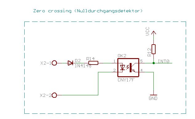

Ich hab selbst eine Schaltung entworfen, die 8 Steckdosen dimmen kann.
Ich hab die Schaltung aber noch nicht aufgebaut und auch noch kein
Programm dafür geschrieben. Auf der Controllerplatine sitzt ein
AT90S2313, der die Nulldurchgangserkennung (galvanisch getrennt)
übernimmt. Außerdem ist ein USB Chip drauf, der die Verbindung mit dem
PC herstellt.
Das für dich interessanteste, ist wohl die Erkennung des
Nulldurchgangs.
Ich hab dafür einen Optokoppler mit einer Diode und einem 100k
Widerstand in serielle geschaltet. Den Ausgang hab ich mit nem Pullup
Widerstand (max. 10k) auf VCC gehängt und mit dem AVR verbunden. Damit
bekomm ich bei der positiven Halbwelle einen 10ms langen High Impuls.
Wenn du jetzt denn Beginn des Impulses auswertest, dann kannst du
beliebeige Zeitverzögerungen einstellen! Als Optokoppler hab ich einen
4N28 verwendet.
Wie der Triac beschaltet werden muss, steht eh in den Datenblättern der
Triacs.
Ich hab dir im Anhang mal die Nulldurchgangserkennung hineingepackt.

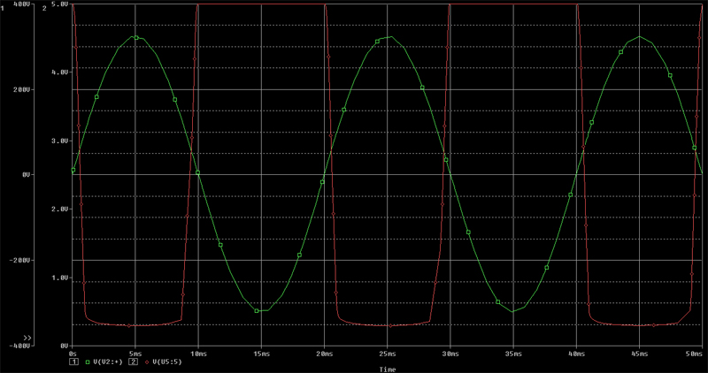

von Andreas Auer (Gast)
Und noch ein kleines Bildchen was die Signalvorm betrifft! Aber nur in
simulierter Form. Sieht aber in der Praxis genauso aus... hab ich
ausprobiert
mfg
Andreas
Toll... hab den Schaltplan verwechselt!
Hier der richtige! Sorry.
mfg
Andreas

von Michael (Gast)
Eine bessere Methode die Nulldurchgänge zu detektieren ist folgende:
2 x 47kOhm widerstände 0,5 W Kohleschicht von Phase in Reihe schalten
danach einen Gleichrichter, danach einen Optokoppler z.B 4N37, am
Ausgang hast du je nach Verstärkungsgrad(Koppelfaktor) einen ca. 1 ms
langen High-Impuls genau im Nulldurchgang.Dieses Signal muß noch über
einen Schmitt-Trigger laufen umn die Flanken etwas aufzumöbeln und
danach hast du alles um einen 1-Phasigen Dimmer zu bauen. Viel Spaß
Michael
