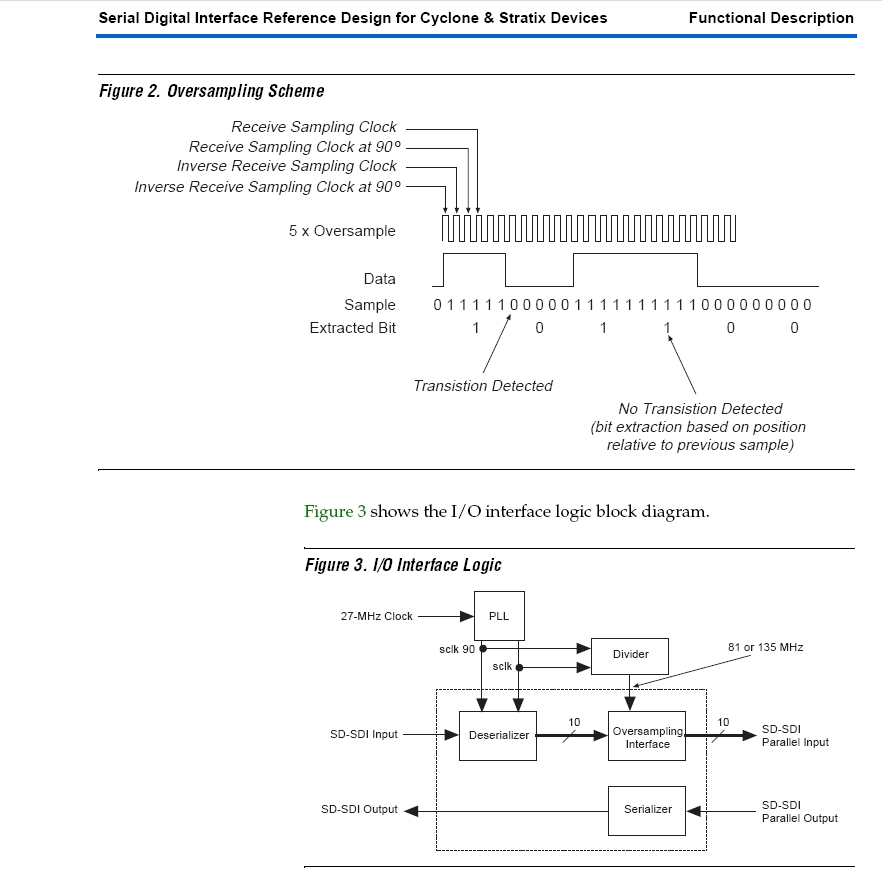

von Igor (Gast)
Tillt Tillt schrieb:
>mit der Cyclone Serie komme ich aber nur auf ~3.2ns....
In der Tat ist die Sache so hoffnungslos nicht.
"All device I/O banks contain LVDS receivers that operate up to 875 Mbps
data rates" (Cyclone III Device Family). Die Abtastfrequenz von 875 MHz
brauchst Du so direkt nicht. Es ist genug schon 875/4=218,75 MHz zu
haben, aber 4 Clock's, die gegenüber einander um 90 Grad in Phase
verschoben sind (0 - 90 - 180 - 270). 4 D-flipflop's speichern Auszüge
von dem Eingangsignal.  Damit bekommst Du die Auflösung von 1,14 ns. Die
nachfolgende Bearbeitung soll auch kein Problem sein.
von Tillt T. (tillt)
Hi, sorry das ich erst jetzt zurücksschreibe
dein Idee Igor klingt gut, hast du sowas schonmal gemacht?
lg tillt
von Igor (Gast)
@ Tillt Tillt
Ist zwar nicht so ganz meine Idee, aber ich habe etwas nach diesem
Prinzip schonmal gemacht. Es gab damals AN356 (SDI Reference Design for
Cyclone). Leider gibt es die auf der Altera's Seite nicht mehr.
von Igor (Gast)
oder noch xapp224 von Xilinx
