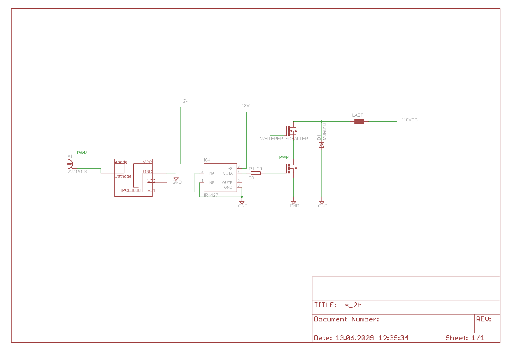

Hallo Forengemeinde!
Ich bin gerade dabei, mir Gedanken über eine Stromregelung über PWM und
Mosfets zu machen. Ich weiß dass dieses Thema hier schon des öfteren
diskutiert wurde, möchte aber gerne zu meiner konkreten Problemstellung
nochmmal nachfragen. Das Problem ist nämlich, ich habe keine Ahnung,
hatte bislang nie etwas mit Elektronik überhapt zu tun :(
Das Ziel ist es, 120VDC bei 6A zu regeln. Dazu misst eine Regelkarte den
Strom am Verbraucher und gibt ein entsprechendes PWM-Signal aus,
Grundfrequenz 50kHz. Die Regelung muss nur für eine kurze Zeit betrieben
werden, in jedem Fall < 1s. Danach kann sie sich ein wenig erholen *g
Ich habe mir eine Schaltung überlegt (s. Anhang) und die folgenden
Bauteile gewählt:
MOSFET:  IPA60R250CP
FET-Treiber: IR4427
Optokoppler: HPCL3000
Nun meine Fragen: Funktioniert das so? Ist das der richtige Treiber für
den Mosfet? Ich habe leider keine Schaltung mit dem IPA60R250CP
gefunden, von der ich abgucken konnte? Und genügt es, eine Diode zu
verwenden, oder sollte direkt an jedem MOSFET eine sein? Ist der
Optokoppler schnell genug? Laut Datenblatt besitzt er einen Verzögerung
von max. 5µs und eine rise/fall Zeit von 1 µs also insgesamt 6µs. Bei
50kHz hab ich ja 20µs Zeit und es sollte reichen, aber so darf man
wahrscheinihc nicht rechnne...
Ich würd mich freuen, wenn mir jemand hier helfen kann!
Vielen Dank!
- der "weiterer Schalter" ist Schwachsinn.
- Wo ist dort eine Stromregelung?
- Du regelst ohne feedback?
- du möchtest 50kHz bei 6A, 120V, auf eine externe Last geben?
Für die Verzögerung durch Optokoppler, Mosfet rise / fall time, würde
ich gefühlt maximal 10% von T ansetzen. 10% von 20µs = 2µs. Du hast
6µs, d.h. bei 60% ON-Zeit wird nicht mehr richtig geschaltet.
Wieso tust du's dann? Ich kenne mich etwas besser aus als du, würde es
aber nicht versuchen. Wenn das Layout so wird wie das schematic
verspricht baust du einen Störsender auf.
Oh, ich selbst würde mir auch empfehlen das sein zu lassen ;) Ist auch
nur eine Nebenaufgabe im Prakitkum (für einen Versuchsaufbau) wo
wahrscheinlich keiner Zeit zu hatte und es dann hieß, mach dir mal ein
paar Gedanken, wie das geht...
Mehr als das mache ich auch nicht, Layout schon gar nicht, ob das am
Ende überhaupt weiterverfolgt wird - keine Ahnung.
Aber da ich schon mal angefanen hab, interessierts mich nun doch.
Was ich vergessen hatte zu schreiben ist, dass das nur ein Ausschnitt
des schematic ist. Es gibt u.a. noch einen Spannungssensor der dann
direkt mit der Regelkarte verbunden ist, die dann die Regelung
übernimmt. Somit ist dies nicht die Regelung an sich, sondern nur eine
Schaltung, die die Signale umsetzt.
Und der weitere Schalter ist die eine Hälfte eines Kippschalters, sollte
also schon Sinn haben, aber das konntet ihr ja nicht wissen. Vielleicht
hätte ich nicht so viel rauslöschen sollen, aber das hätte nur noch mehr
Unverständnis hervorgerufen.
Also dann Danke für die klare Aussage, obwohl ichs natürlich schade
finde, dass das nicht so einfach ist ;)
