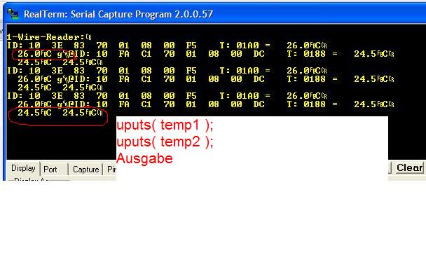

ich möchte mir eine Heizungssteuerung bauen.
Dazu verwende ich den AVR Net-IO Bausatz von Pollin mit einem Atmega32.
Um die Temperaturen der verwendeten DS1820 Temperatursensor auszulesen,
benutze ich die Routine von Peter Dannegger (Build mit -xc).
Zu Testzwecken verwende ich 2 DS1820 die beide erkannt und per UART
ausgegeben werden.
Um am LCD die beiden Temperaturen anzuzeigen verwende ich eine if
Schleife, die bei der jeweiligen ID des Sensors die Temperatur an
unterschiedlichen Stellen am Display ausgibt.
(entweder durch temp1 oder temp2 | siehe Anhang TEMPMEAS.C)
Soweit funktioniert alles einwandfrei.
Doch sobald ich die Variablen temp1 mit temp2 vergleichen möchte,
dann komme ich nicht weiter.
Mir ist aufgefallen, dass wenn ich temp1 und temp2
hintereinander ausgebe (am Ende von TEMPMEAS.C),
dass beide den gleichen Wert haben.
Woran liegt das, bzw. wie kann ich das ändern
und warum wird am LCD-Display jeweils der korrekte Wert ausgegeben?
Womöglich ist die Unterscheidung durch die letzte ID-Stelle sehr
umständlich,
allerdings bin ich durch meine C Einsteigerkenntnisse nicht weiter
gekommen.
Erstmals Danke fürs Durchlesen!
mfg
Johannes

Ach, ich sehe ja jetzt erst, dass du diese beiden ints als Zeiger
"missbrauchst". Stört es dich gar nicht, vom Compiler mit Warnungen
überschüttet zu werden?
PS: Und du bekommst den selben Output, weil beide "Zeiger" auf den
selben Speicherbereich zeigen.
Gast #1297336
Ja, uputs erwartet einen String.
In der Tat gibt das LCD und die UART das selbige aus, wenn ich wie Peter
Dannegger anstatt temp1 und temp2 weiterhin s benutze.
Allerdings konnte ich beim Vergleichen schlecht s mit s vergleichen und
habe deshalb durch die if Schleifen temp1 und temp2 "definiert", um die
an der Stelle, an der s zu temp1 wird, die Temperatur
"zwischenzuspeichern".
Allerdings funktioniert das Zwischenspeichern nicht, woran ich
mittlerweile 3 Tage herumteste (was auch nicht geschadet hat), da wie du
schreibst beide "Zeiger" auf den selben Speicherbereich zeigen.
Allerdings reichen meine C Kenntnisse nicht aus um ohne Schubs voran zu
kommen.
Zu den Warnungen...
Ja, diese wurden immer mehr, aber ich konnte mir daraus nichts
erschließen.
Inzwischen weiß ich das pointer Zeiger heißt, aber ich dachte immer dass
die temp's nur geschrieben werden wenn das Programm in der Schleife
abläuft .
#1297357
Ok, dein wichtigster Denkfehler dürfte das hier sein:
temp1 = s;
temp2 = s;
s ist ein Array und enthält die Temperatur als String. Mit den
Zuweisungen wird nicht die Temperatur als Zahl in temp1/2 gespeichert.
Was du in temp1/2 speicherst, ist die Adresse des Arrays, damit werden
die beiden ints zu Quasi-Pointern (nur deshalb produziert das uputs
später überhaupt sinnvolle Ausgaben).
1. Schritt:
Mach aus den ints uints, und schreibe dann:
temp1 = temp;
temp2 = temp;
2. Schritt:
Nimm die temp1/2 aus den ganzen sprintf, uputs und lcd_puts raus, und
setze dort s ein.
3. Schritt:
Um temp1/2 auszugeben, wandle sie in Strings um (wieder in s).
4. Schritt (und am wichtigsten):
Schnapp dir ein C-Buch und mache dich etwas mehr mit den Grundlagen
vertraut, insbesondere Pointer und Strings.
Und noch was Grundsätzliches:
Ignoriere die Warnungen nicht. Insbesondere als Anfänger solltest du
alle Warnungen wie Fehler betrachten.
Gast #1297415
Vielen Dank für die ausführliche und schnelle Hilfe!
Jetzt werden die beiden Temperaturen angezeigt und
das Vergleichen funktioniert auch gleich mit.
mfg Johannes
