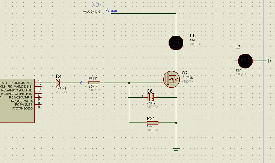

Hallo, ich stehe ziemlich auf dem Schlauch und habe leider nicht
wirklich viel Ahnung.
Ich habe eine Schaltung entworfen um eine kleine Lampe ein- und
auszudimmen. Dummerweise ist mir gerade erst aufgefallen, dass die
Schaltung gar nicht wie gewünscht funktioniert. Ich kann die Masse
nämlich nicht zum Steuern der Speisespannung nutzen. Die Lampe (L2) ist
über das Gehäuse mit der Masse fest verbunden und daran möchte ich auch
nicht unbedingt was ändern. Ich habe schon versucht die Lampe an den
unteren MOSFET-PIN anzuschließen (per Simulation), aber da leuchtet sie
nur ganz schwach. Auch wenn ich sie parallel zu verschiedenen
Widerstandswerten (Spannungsteiler) angeschlossen habe, kann ich keinen
Erfolg vorweisen. Was kann ich also tun, um meine Schaltung wie
gewünscht zum Laufen zu bringen?
(Schaltplan als Anhang)
Vielen Dank
Sven

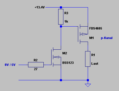

Du musst einen p-Kanal-Fet nehmen (High-Side) und mit einem Transistor
oder kleinen FET treiben. Siehe Beispiel im Anhang.
Der FET ist jetzt nicht speziell ausgesucht. Wegen deiner
Ausschaltverzögerung musst du einen nehmen, den man ggf. auch kühlen
kann.

was ist das für eine unsinnige dimmerschaltung??? was soll die diode,
wwas soll der 2200µ elko. hau den quatsch raus. glühlampen werden direkt
über das verhältnis ton/toff gedimmt. dadurch ist die verlustleistung am
stellglied (fet) extrem gering.
zu l2:
soll die mit der selben helligkeit wie l1 leuchten?

Naja die Lampe L1 habe ich nur eingezeichnet, weil sie so funktioniert,
wie ich es mir in etwa vorstelle. L2 ist aber die richtige Lampe. Der
Elko soll für das Dimmen verantwortlich sein. Zuerst lädt er sich auf
und wenn er voll ist steigt die Gatespannung und das dimmt die Lampe
hoch. Und beim Abschalten entlädt sich der Kondensator, so dass die
Gatespannung nicht plötzlich weg ist und die Lampe wird heruntergedimmt.
Zumindest in der Simulation funktioniert das so ganz gut. Die Diode
sitzt da, damit der sich entladende Kondensator nicht über den
Mikrocontroller entlädt. Was ist ton/toff? ;)
