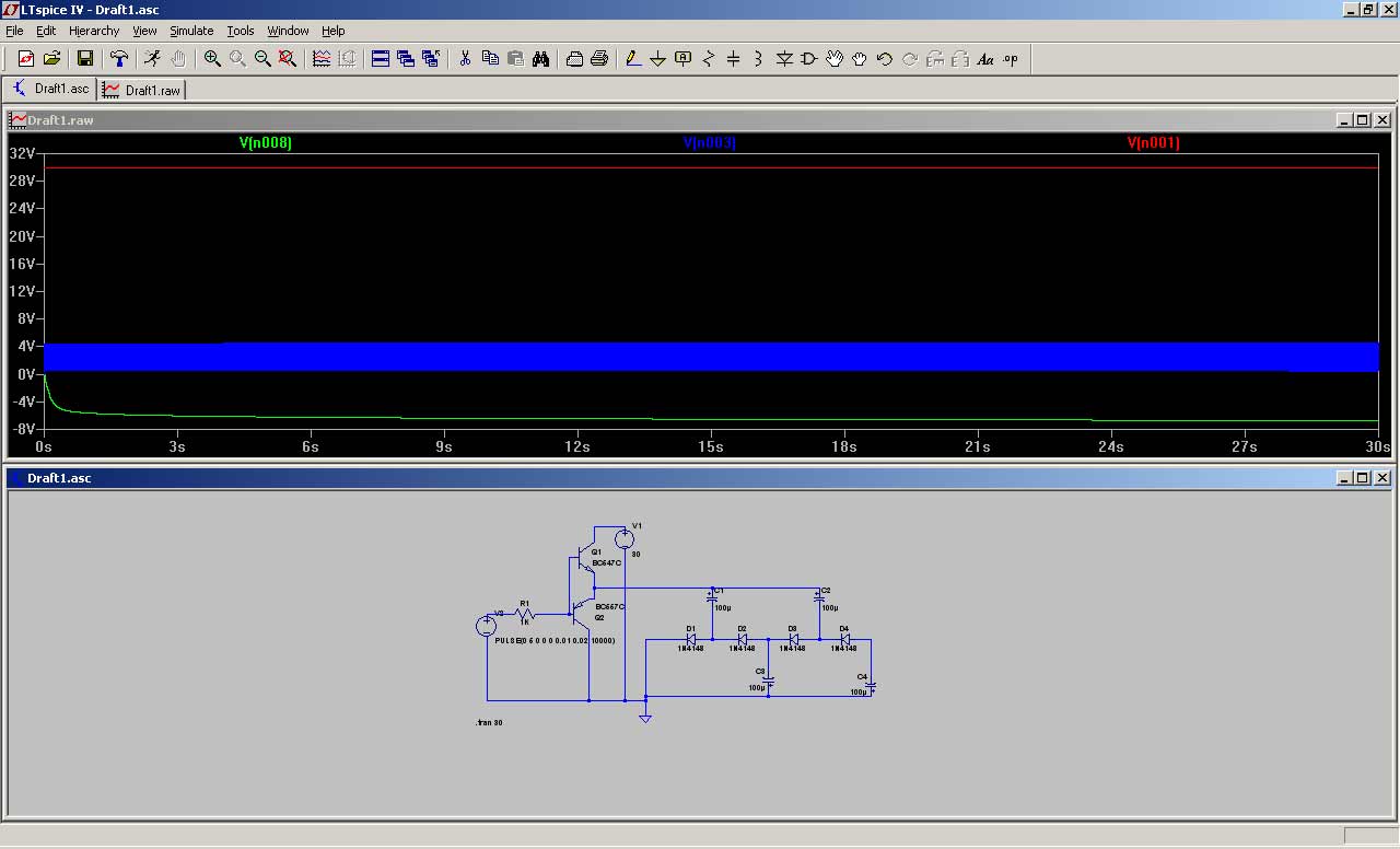

ich habe das ganze noch mal mit LTspice simuliert und sogar, wenn ich
(wie im Anhang) die Spannung an den Transistoren auf 30 V erhöhe,
erhalte ich am Ausgang (grüne Kurve) immer nur das Doppelte der
Rechteckspannung (hier jetzt mal mit 50 Hz simuliert) an der Basis der
Transistoren minus Diodenverluste. Woran liegt das?
erna
#1298172
Die Ausgangsspannung der Treiberstufe wird nie grösser sein als die
maximale Basisspannung abzüglich 0,7V. Daher die 4V Amplitude statt der
von dir erwarteten 29V.
Ansonsten möchte ich noch einmal daran erinnern, dass sowohl Dioden als
auch Elkos gepolt sind. Wenn die Spannung negativ werden soll, dann
stimmt zwar die simulierte Schaltung, nicht aber die im ersten Beitrag.

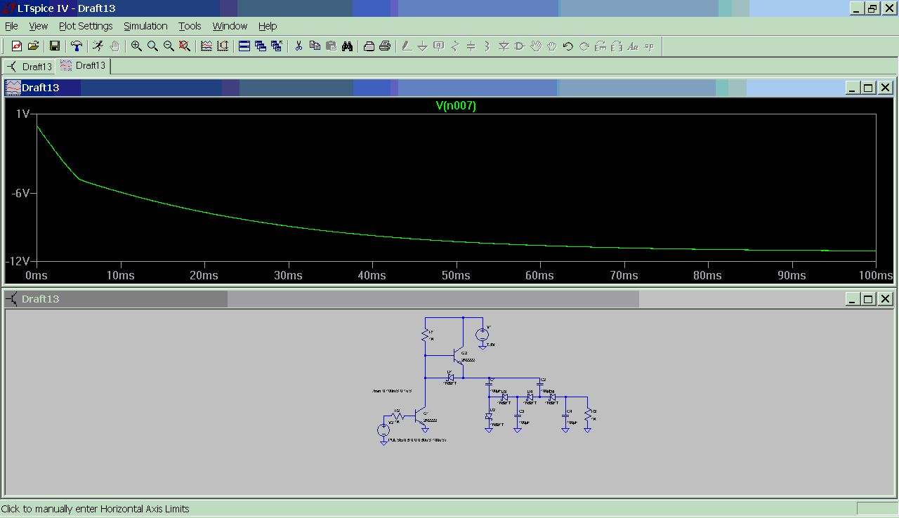

#1298209
erna schrieb:
> Natürlich möchte ich die 7.5 V Spannung
> zum Invertieren und Verdoppeln benutzen und nicht die 5 V des uC.
Dann benötigst du einen weiteren Transistor mit Pullup gegen die 7,5V
zwischen µC und Ladungspumpe.
Oder du verwendest sowas:
http://www.mikrocontroller.net/articles/MC34063#Invertierender_Wandler
Das hat den Vorteil, dass die Spannung unabhängig von
Spannungsschwankungen ist, da sie geregelt ist.
Gast #1298218
