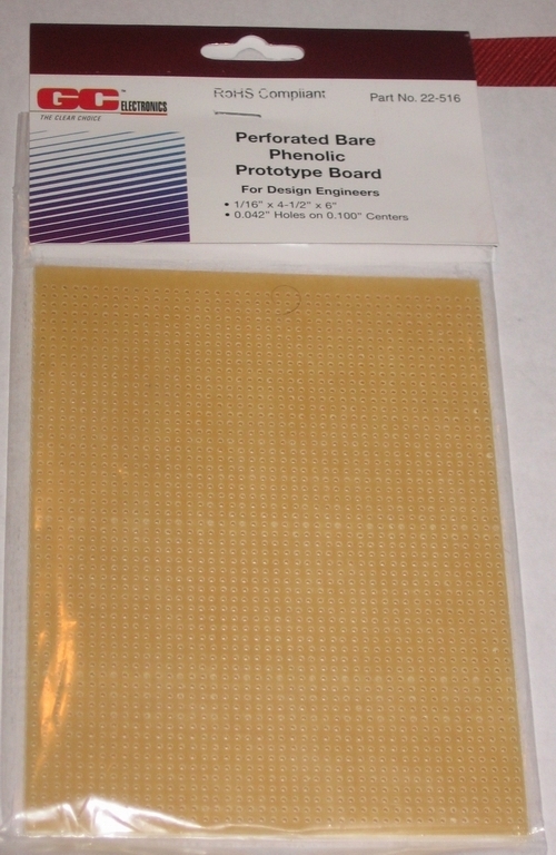

ich würde mich gerne mit dem Thema Löten auseinandersetzen. Dazu habe
ich ein super Tutorial aus den USA gefunden, bei dem der Author immer
von einem "Project Board" spricht (siehe Bild). Was ist das?
Ich habe bis her nur den Begriff Lochrasterplatine gefunden. Eine
Lochrasterplatine hat aber leitfähige Kontakte/Lötpunkte auf der
Platine, was das "Project Board" laut dem Bild ja nicht hat.
Kann mir jemand sagen wie sich das "Project Board" im deutschen Umfeld
nennt?
Gruß!

Project Board oder Prototype Board? Du bist dir da selbst nicht ganz
einig...
Aber ansonsten sieht das wie eine standard Lochrasterplatine aus. Die
Lötaugen sind nur unter der Platine, von daher ist es nun nicht zu
erkennen ob Lötaugen oder Streifen. Aber das wird dann eher von den
persönlichen Vorlieben bestimmt.

In ner Produktbeschreibung eines Händlers für dieses Teil heissts:
"Perforated Bare Phenolic Prototype Boards; Unexcelled for prototypes,
breadboards, hobby or science projects. Made of tough [henolic with
punched holes. Boards are bare phenolic- no copper clad"
Den letzten 3 Worten nach hat das Ding nirgendwo Kupfer drauf.
(Wozu ist sowas dann gut, wenn man da nix verlöten kann?)
Moin!
Na wenn ohne Kupfer, dann kannst du sie ja bestücken und von unten die
Beine der Elemente entsprechend biegen und verlöten, weitere
Verbindungen sind dann ja mit weiteren Draht- und Anschlussbeinresten
möglich.

Für mechanische Aufbauten kann das nützlich sein. Es gibt auch seltsame
Zeitgenossen, die löten die Bauteile und Leitungen freischwebend
aneinander.
Löten lernen geht mit Kupfer drauf eindeutig leichter.
Wie der Verkäufer in den USA das nun bezeichnet ist seine Sache. Der
Begriff project board klingt nicht sonderlich genau festgelegt. Auch
hierzulande, im Lande angeblicher sprachlicher Präzision, hat eine nicht
weiter spezifizierte Lochrasterplatine manchmal Kupfer drauf und
manchmal nicht.
Jedenfalls suchst du wahrscheinlich eine Lötpunktrasterplatine.
