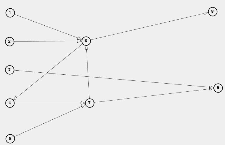

Persönliche Seite #1298519
Marco K. schrieb:
> Mit den "gerichteten Graphen" und dem "Pathfinder" klingt schon mal ganz
> gut, ich hab aber noch keine Ahnung was die machen und ob ich da eine
> möglichst Noob-freundliche Erklärung zu finde.
Hab dir mal nen Bild gemalt von einem gerichteten Graphen
Ein Pfeil von einem A Knoten zu einem Knoten B bedeutet einfach: A kann
in B umtauschen (als Beispiel).
Was dir jezt noch fehlt ist ein Weg von eimen Start (z.B. 1) zum Ziel
(z.B. 9)
Diesen kann man recht einfach bestimmen:
1) lese alle Nachfolger von (A)
2) Für jeden Nachfolger
 wenn Nachfolger = Ziel --> Fertig
 wenn Nachfolger != Ziel --> Prüfe die Nachfolger des Nachfolgers
Das einzige Problem ist der Weg 1-->6-->4-->7-->6 ... da bewegst du dich
im Kreis. Deshalb merkst du dir zusätzlich noch welche Knoten du schon
untersucht hast, triffst du auf so einen verfollgst du den Weg nicht
weiter.
Nennt sich Tiefensuche und ist relativ einfach.
Für unser Beispiel also:
1) besucht = {1};
2) Nachfolger = 6
3) 6 != 9 --> Nachfolger von 6 bestimmen, 6 als besucht markieren
4) besucht = {1, 6}
5) Nachfolger = 4
6) 4 != 9 --> Nachfolger von 4 bestimmen, 4 als besucht markieren
7) besucht = {1, 6, 4}
8) Nachfolger = 7
9) ...
10) ..
11) 7 hat die Nachfolger 6 und 9, 6 war schon besucht wird also
übersprungen, 9 ist unser Ziel wir haben einen Weg gefunden.
Du brauchst also:
Eine Datenstruktur die einen gerichteten Graphen darstellt (das geht bei
n Knoten z.B. über eine n x n boolean matrix)
Und eine Funktion die dir alle Nachfolger gibt (das ist dann eine
Zeile/Spalte in dieser Matrix)
Und schon kann es losgehen...
Haben wir im 3ten Semester mal im Softwarepraktikum programmieren müssen
mit GUI und Animation, ist also kein Hexenwerk.
OP #1299085
Naja, ... "Objekte" halt mit "" ... kann halt alles sein.
Mir gings ja um den Algorithmus um zu wissen was ich da dann in welcher
Reihenfolge aufrufen müßte.
@ Läubi:
Schon nicht schlecht :-))) hat mich hier rauf gebracht:
http://www.hann3mann.de/web-artikel/28/Dijkstra-Algorithmus-in-C-csharp.html
Nennt sich "Dijkstra Algorithmus" ...
Wenn ich jetzt als nichtstudierter und nichtprogrammierer den Code
seoweit lauffähig kriege bin ich glücklich, klingt nach genau dem, was
ich suchte ...
Start eingeben, Ziel eingeben --> kürzester Weg wird ausgesucht ...
klingt perfekt.
Meine Stationen sind dann halt keien Städte sondern Funktionen bzw.
Programme ...
Dankeschön !
