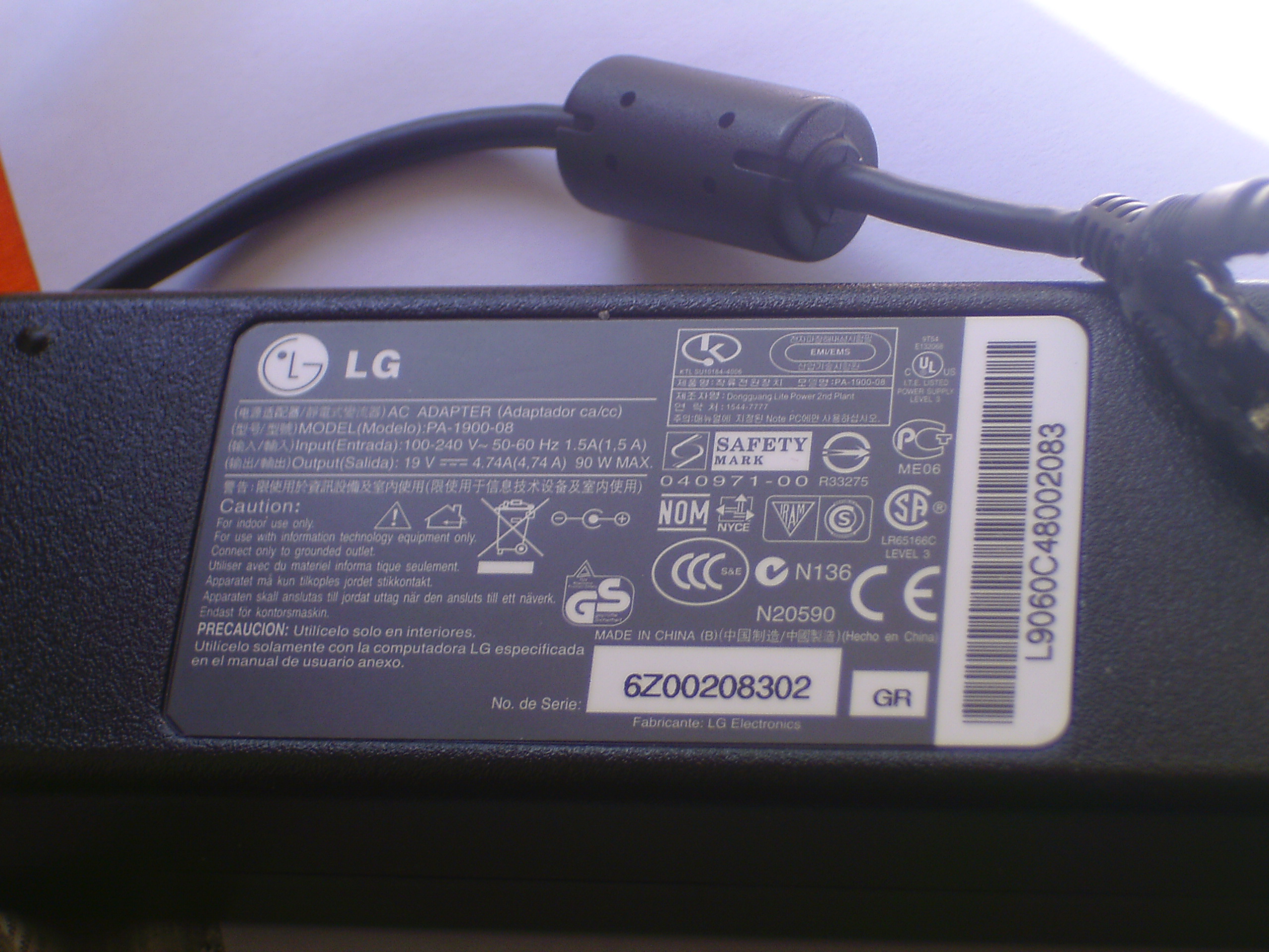

mir ist der Stecker des Netzteils von meinem Laptop abgebrochen. Den
Stecker kann man auch nicht mehr anlöten. Ein neues Netzteil kostet ca.
80 Euro. Und nun meine Frage: Kann man da auch irgendwie einen neuen
Stecker dranlöten o.ä. und  woher würde ich einen neuen Stecker (passend
für die Buchse) bekommen?? Bin halt leider nicht so ein Crack, welcher
sich mit so was auskennt und hab da echt keine Ahnung wo ich so etwas
herbekommen könnte. Ein Freund riet mir hier diese Frage in den Raum zu
stellen, da hier lauter nette Experten seien.
P.S.: Für eure Hilfe bin ich schon mal im voraus dankbar.
MfG
Herschi

#1298223
Ohne genaues Bild kein Tipp.
Naja fast keinen: Ein Büschelstecker ist es garantiert nicht.
Und bei der Frage zur Grösse könnte man ja mal nachmessen. Bischen was
wird davon ja noch übrig sein. Wenn nicht, kann man auch in der Buchse
messen. Aber wenn du das mit etwas leitfähigem machst nimm vorher den
Akku raus.

#1298242
Herschi schrieb:
> Bild mit dem abgebrochenen Teil
Yay, ein aufgedunsenes, völlig unscharfes und unbrauchbares Bild!
Kauf dir doch einfach ein neues "Universal Notebook Netzteil" da ist
immer eine Auswahl von Steckern bei, kostet <20 Euro.

#1298281
Zwar immer noch unscharf und dafür aber enorm platzraubend, sieht aber
schwer nach Hohlstecker aus.
Schau mal bei Reichelt vorbei (www.reichelt.de), such nach Hohlstecker,
schau die Bildchen an und vergleiche. Die Bilder dort sind scharf genug
dazu.
Und bitte komm nicht mit der Frage "das sind 35 Stück, welcher ist es
denn". Denn bei dir persönlich vorbei kommen und für dich nachmessen tut
hier niemand.

Gast #1298329
wenn du die zeit die du hier vertödelt hast mit arbeit verbracht
hättest, hättest du jetzt die nötigen 8,99€ um beim ansässigen
radio-und-fernseh-techniker (wahlweise auch elektroladen, oder
elektroinstallateur) vorbeizuschauen und denen das kaputte netzteil in
die hand zu drücken, die löten da in kürzester zeit nen neuen stecker
ran, und du kannst siucher sein, dass dein notebook das ohne probleme
überlebt.

#1298357
Ich habe in meinem Fundus noch ein Netzteil, ich glaube es
stammt von einem IPC-Notebook.
Falls es passt, kann ich dir das gerne abtreten.
Es liefert ebenfalls 19 V, ist allerdings nur mit 3.16 A
angegeben (was ich nicht kritisch sehe, weil ich nicht glaube, daß
dein Rechner dauerhaft mehr Strom zieht, und mehr als abrauchen
kann es kaum - solange es nicht übermäßig warm wird, hätte ich
keine Bedenken).
Polarität des Steckers würde passen, allerdings kann ich jetzt
nicht aus Text oder Bildern sehen, ob der Stecker passen würde.
Hier zwei Bilder:
http://mfgkw.dyndns.org/stecker.jpg
http://mfgkw.dyndns.org/netzteil.jpg
Der Außendurchmesser des Steckers ist 5.5 mm, der Innendurchmesser
2.5, die Länge des Kontaktröhrchens ist 10 mm.
Kannst ja mal mit deinem vergleichen, vielleicht passt es
zufällig.
