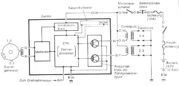

von ToniT (Gast)
Im Anhang mal eine Art Schaltbild einer GSXR CDI
von ToniT (Gast)
Und ich glaube hier seh ich schon das Problem :)
Wenn ich den Geber abschalten kann die CDI wie schon vermutet aus dem
Tritt kommen das sie nicht mehr weiss welcher Zylinder gezündet werden
soll. Für den 1,4 und 2,3 werden ja zwei unterschiedliche Impulse
erzeugt. Und ich denke durch die größere "Geberfläche" erkennt die
Box welcher dran ist. Wenn dann zur falschen zeit wieder das Signal
kommt kann auch eine Falsche Zündung erfolgen.
von Thomas Oly (Gast)
dann müsstest du halt die Versorgungsspannung der Spulen ausschalten.
Aber schon sehr riskant das ganze wenn mal ein Kabel abreist usw.
von leo9 (Gast)
was spricht jetzt eigentlich gegen zwei Transis parallel zur CDI-Box;
während der Schaltung werden die Spulen dauernd eingeschalten und es
gibt keinen Zündfunken mehr. Die CDI sollte davon garnichts mitbekommen
und auch nicht außer Tritt kommen.
grüsse leo9
von Denis Gérard (Gast)
steht doch groß dar "Motorausschalter" einfach öffner dazwischen,
normalerweise (jedenfalls bei einzylindern) hat die cdi einen eingang
der auf masse (duch killschalter) gezogen wird und dadurch die zündung
unterbricht (kabel weiß -prange), bräuchte mal mal einen
fahrzeugspezifischen schaltplan

von ToniT (Gast)
Du meinst den Killschalter ?? Das ist eben shit !
Vieleicht hast du mal aus spass während der Fahrt den Killschalter
betätigt. Wenn du Pech hast und ihn im richtig-falschen Moment
einschaltest erzeugst Du damit eine Fehlzündung und die will ich ja
vermeiden (wird immer mal gerne in langen Tunnels getestet) !
Ich denke das liegt genau daran das die CDI für eine Umdrehung nicht
mehr weiss welchen Zylinder sie zünden muss. Da sie den "langen"
Impuls zwischen den beiden OT´s auf dem Zündrotor nicht mitbekommen
hat. Ausserdem schaltest du die CDI damit Stromlos und würdest sie xxx
mal ein und ausschalten was auch nicht im sinne des erfinders sein kann
- wer weiss was der Proz in der CDI beim einschalten macht.
