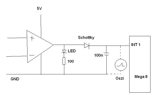

ich habe ein seltsames Problem mit der Schaltung, die ich zum Teil im
Anhang skizziert habe (nur der Ausgangsteil). Wenn ich mit dem Oszi
messe bekomme ich schöne Peaks und der Mega erkennt diese auch und löst
den Interrupt aus. Wenn ich das Oszi aber weglasse löst der Interrupt
nichtmehr aus. Wenn ich den Mega8 nicht anschließe, sondern nur am
Ausgang der analogen Schaltung messe, bekomme ich auch schöne Peaks.
Wenn ich statt der Schaltung einen Rechteckgenerator anschließe (ohne
Oszi) löst dieser den Interrupt auch aus.
Der Interrupt-Pin ist als Eingang definiert, es fließt also nur sehr
wenig Strom.
Weiß jemand, woran dieses seltsame Verhalten liegen kann?

Kleb mal einen 1 Megaohm Widerstand parallel
zum Kondensator. Der kann sich sonst nicht entladen.
Der Eingangswiderstand vom Osci tut dies, und deshalb
funktioniert es mit Osci.

> ... es fließt also nur sehr wenig Strom.
Genau daran.
Wass wird denn mit der Ladung passieren, wenn der Kondensator über die
Diode aufgeladen ist? Richtig: die bleibt ganz einfach auf dem
Kondensator, weil sie nicht weg kann.
Mit dem Innenwiderstand des Oszi-Tastkopfes entlädst du den Kondensator
gegen Masse (sieh dir dazu mal den Schaltplan des Tastkopfes an). Das
selbe wird auch der vorgeschlagene 1 MOhm Widerstand tun.

Denn schon das hier
> Wenn ich mit dem Oszi messe bekomme ich schöne Peaks
ist ordentlich falsch gelaufen:
Du hast Peaks gemessen, wo eigentlich keine waren.
