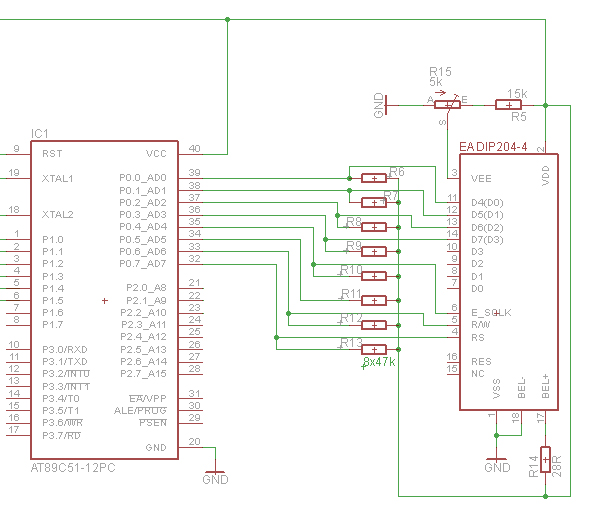

Hallo liebe Community,
zuerst muss ich sagen das ich ein ziemlicher noob bin, was das
Programmieren von Mikrocontrollern betrifft.
Ich versuche ein EA DIP204-4 Display an einem At 89C51 RC2 zu betreiben.
Allerdings funktioniert das alles nicht so wie gewünscht.
Wir haben in der Schule eine LCD init Routine bekommen, die allerdings
nicht ganz kompatibel zu meinem Display ist. Ich habe die Routine mal
angehängt. vielleicht kann sie ja jemand mal anschauen und versteht bei
der init Routine etwas mahr als ich. Es wäre super wenn mir jemand
helfen könnte.
Das Display zeigt die auszugebenden Texte in den falschen Zeilen an und
gibt teile der zweiten Zeile in der dritten aus, usw. kurz gesagt die
adressierung des Displays läuft wohl etwas falsch. (ich vermute das es
falsch initialisiert wird)
Das Dispaly soll im 4 Bit Modus betrieben werden und hängt am Port 0 des
Controllers, wünschenswert wäre es auch wenn ihr vielleicht eine
funktionierende init routine besitzt, die aber evtl. in asm geschrieben
sein sollte.
Ich bedanke mich im vorraus bei allen die mir helfen möchten
Gruß Andy
Hab nochmal nachgeschaut.
Im Datenblatt des EA-DIP 204-4 steht :
Addressing:
1st. line $00..$13
2nd. line $20..$33
3rd. line $40..$53
4th. line $60..$73
Deine Initialisierung scheint zu stimmen.
Hängt wohl nur an der  Zeilenadressierung
Frank
danke für eure antworten aber mit der Adressierung aus dem Datenblatt
habe ich es auch schon versucht.
Komischer weise kann es mit meiner init routine auch nur maximal 16
zeichen ausgeben,dann bricht es ab und überträgt den rest in einer
anderen Zeile.
Persönliche Seite
Du musst deine Routine anpassen, ist anscheinend für 16Zeichen LCDs.
Wie ja schon oben genannt, die Zeilenadressen anpassen.
Label: loeschzeile1 -4 sowie textzeile1 -4
Zeile 250 ist der Zeichenzähler, steht doch in den Kommentaren?!
10h = 16 Zeichen
cjne   a,#10h,holbuchst ;schon Maximalzahl an Buchstaben?
