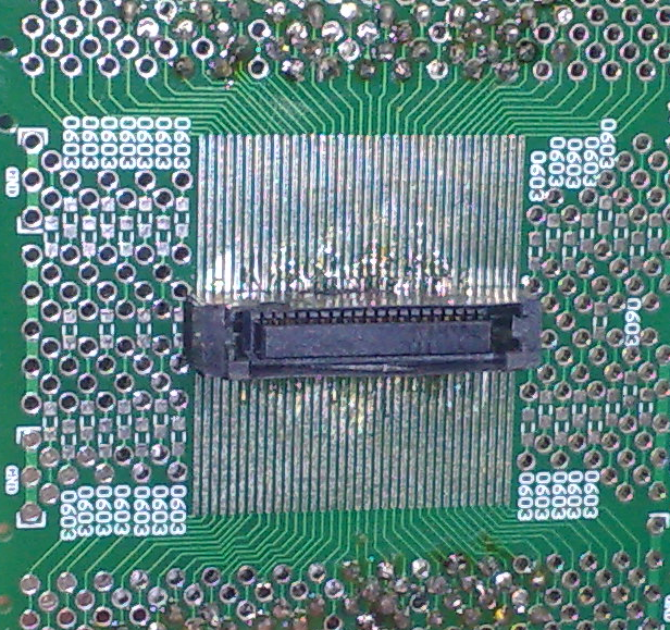

So, ist zwar schon länger her, aber habe mich endlich daran gemacht und
die Keyboardmatrix ermittelt. Vorgehen:
- Flexcablebuchse vom Mainboard abgelötet und auf ein Schmartboard
gesetzt
- 5 mal 8er Portkabel für uC drangelötet (5*8=40)
- mit uC in Mehrfachschleifen alle Kabelkombinationen bei Tastendruck
durchtesten lassen und die beiden verbundenen Kabel anzeigen lassen
- Mappen der Portkabel auf die Leitungen des Flexcables
Der Kontaktwiderstand der Tasten liegt bei rund 80 Ohm.
Angehängt die Keyboardmatrix. Zur Nummerierung: Wenn man das Flexcable
aus der Tastatur nimmt, sieht man, daß das Flexcable zwischen zwei
Folien eingepresst war. Die 1 entspricht der linken Seite (über der 5)
der oberen Folie. Rechts auf der oberen Folie ist die 20. Darunter auf
der rechten Seite unten geht's weiter mit 21 bis zur 40 links auf der
unteren Folie. Ein Mapping auf die Anschlüsse des Keyboardconnectors
reiche ich nach.

Hat vielleicht jemand eine Idee, wie der Flexcable-Connector vom Foto
heißt oder wo man sowas herbekommt? Ist die Buchse vom Mainboard des
Thinkpads.
Das Schmartboard hat 0.65 mm Pitch, da passt sie nicht perfekt drauf,
sind vermutlich 0.635 mm Pitch.
Hat vielleicht jemand noch eine alte Thinkpadtastatur? T21 würde auch
gehen. Ein paar Euros würde ich dafür noch rausrücken :-)
Cheers
Klaus
