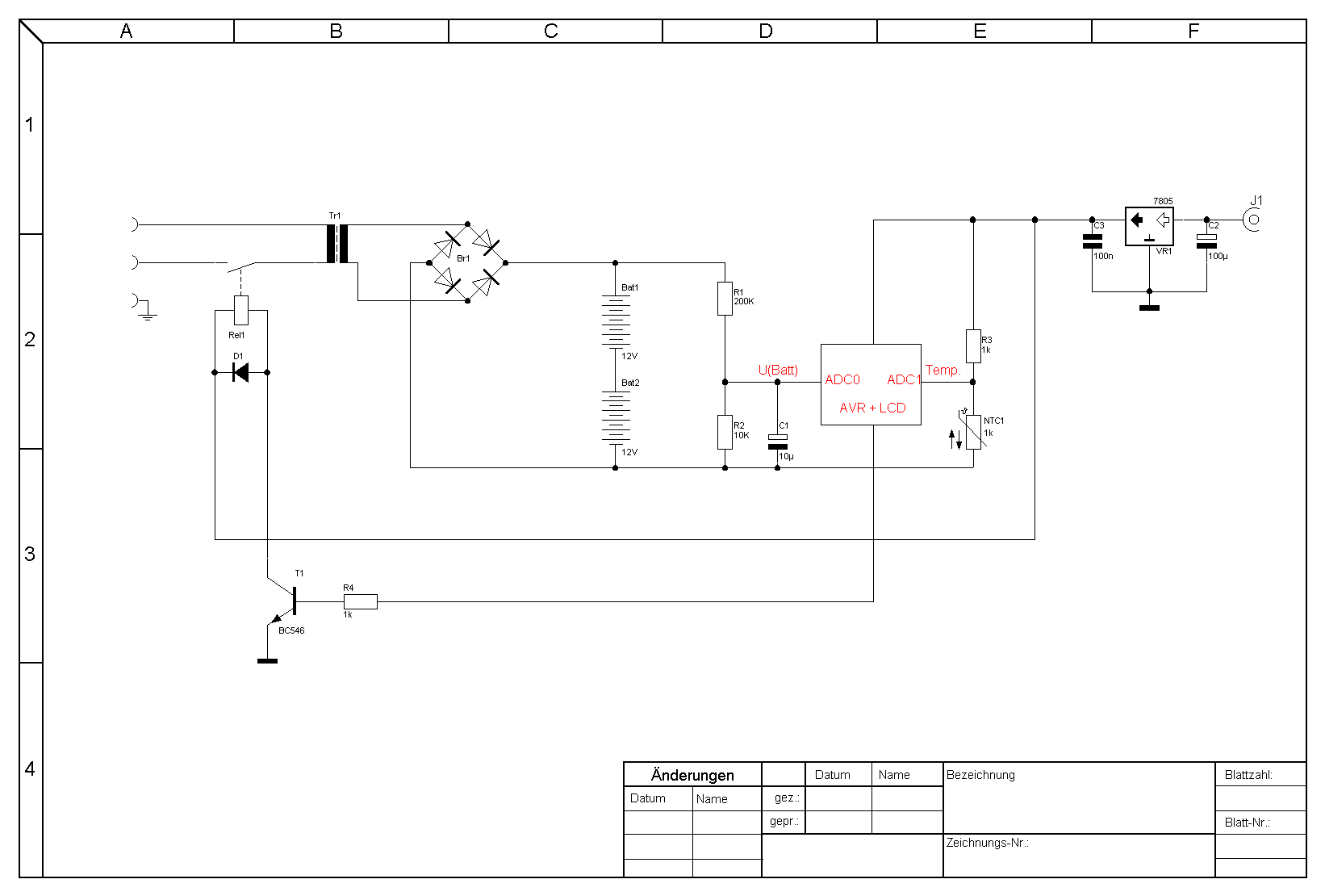

Gast #96828
hi,
ich hab' hier 'nen relativ alten gabelstapler, der hat 'ne ganz
gagige ladeschaltung. zu laden sind 2 batterien 12v/165ah. der
ladetrafo liefert ca. 30 amps. eine strombegrenzung is nich drinne,
braucht's auch nicht, weil die akkus nich unendlich viel strom ziehen,
je batt. max. 12 amps. die ladeschaltung überwacht die spannung und
schaltet ab, wenn sie über 13,8 v geht. die schaltung schaltet auch ab,
wenn trafo oder/und gleichrichter zu heiss werden.
die spannungsüberwachung war mal kaputt, mir war die schaltung zu
aufwendig, hab ich durch einen mega8 ersetzt, geht suppi, mit lcd für
spannungsanzeige und kruscht dran.
gruss, harry

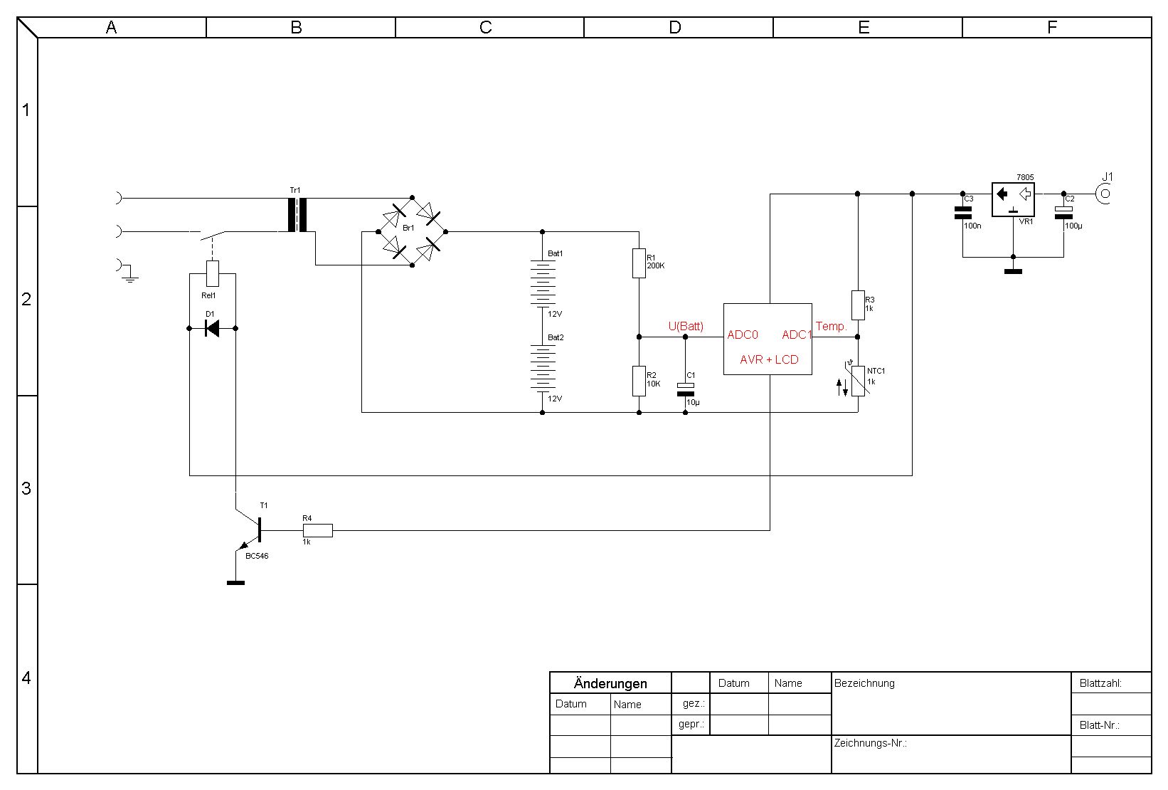

Gast #96833
hi,
anbei mal'n schaltbild vom lader, wie schon gesagt, ist 'ne simple
nummer, tut's aber perfetto.
das mir dem reflexverfahren ist für so dicke brocken nix, denk ich. du
musst ja die energie reinstecken, die du rausholen willst (+ca. 20%
ladeverluste), immerhin speichert so'n brocken ca. 1kwh, da heisst's
einfach, strom rein dass die schwarte kracht.
übrigens müsste die ladespannung prinzipiell erst bei voller aufladung
kontrolliert werden, sie bricht einfach nur auf 23 - 27v zusammen
während der ladung, obgleich der trafo im leerlauf was um 32 v hergibt.
die stromüberwachung find ich noch nicht so schick, obwohl dass prima
geht so, die ganze mimik ist dermassen träge, der ntc (oder is'n ptc
verbaut???) spricht allemal früh genug an, wenn's heiss hergeht. der
muss halt nur am trafo sitzen.
ich dacht schon mal, die strommessung über stromwandler zu machen, ich
hab für stromzangen (0-300ampere) mal 4-20ma wandler gebaut, die könnte
man gut dafür einsetzen, bei den strömen ist'n shunt ja immer etwas
heikel.
gruss, harry

arbeiten wie die von harry beschriebene Schaltung. Allerdings haben
die in der Regel keine Spannungsüberwachung, der Trafo bringt nicht
mehr. Diese Dinger sind wohl auch nicht zu ständigen Laden geeignet
da keine vernünftige Siebung der Gleichspannung erfolgt. Angeblich
soll
das die Lebensdauer der Akkus herabsetzen, harry wie alt sind Deine?
Hast Du da Erfahrung?
Etwas bessere Ladegeräte fahren eine IU Kennlinie (Strom und Spannung
wird begrenzt) und Ladegeräte welche auch dauernd "dran" bleiben
können benutzen eine UI0U Kennlinie (erst Strom und Spannung begrenzen,
und wenn bei 2,4V/Zelle ein best. Strom unterschritten wird
wird die Spannung auf 2,3V/Zelle begrenzt).
Es geht wohl auch ein Ladeverfahren nach dem Reflex Prinzip, aber da
habe ich keine Erfahrungen machen können. Evtl. gibt es irgendwo einen
Chip der das Steuern kann, für NiMH und NiCd gibt es die ja auch.
Noch etwas, ich denke das man bei der Auswahl des verfahrens
beachten sollte das ja auch gleichzeitig ein paar Verbraucher mit
versorgt werden sollen. Ich bin mir nicht sicher wie gut sich ein
Reflexlader im Autoradio anhört.
  Martin
Gast #96835
hi,
die normalen lader haben einen trafo und einen plattengleichrichter,
der steckt die hitze ganz gut weg. im prinzip wird nicht mit konstantem
strom geladen, sondern mit 100Hz pulsierendem gleichstrom. der
resultiert aus jeweils einer halbwelle der trafospannung. nun ist der
stromanstieg aber nicht sinusfürmig wie die spannung, sondern man hat
bis zur leerlaufspannung der batterie keinen strom, übersteigt die
ladespannung die leerlaufspannung wird der stromanstieg heftig, dann
nimmt er mit der sinuskurve der spannung wieder ab.
dieses verfahren ist ganz patent, um der sulfatbildung der batterien
entgegenzuwirken.
mackig an diesen ladern ist, dass sie die batteriesäure verkochen,
sobald die ladespannung 14,4v bzw. 28,8v übersteigt, ab diesem moment
schadet man der batterie nur noch. das verhindert aber der proc. ich
denke, den trafo vor überlastung zu schützen ist nicht so wichtig, er
muss halt nur entsprechend ausgelegt werden.
die batterien im stapler sind min. 10 jahre alt, werden aber nicht ganz
so gemein belastet wie die eines eiskalten diesels im winter.
zu sulfatierten batterien allgemein noch:
ich habe bleigel-akkus (12v 24Ah), deren spannung im laufe der zeit auf
unter 5v abgesunken ist (sulfatbildung). im prinzip sind die dinger
schrott. in diversen foren und datenblättern fällt immer wieder der
begriff 'schwerlösliches bleisulfat'. schwerlöslich ist nicht
unlöslich, doch wie machen. ich hab so'n teil mal 'ner impulskanonade
ausgesetzt, 60vs, 0,1ms pulslänge, ca. 1khz freq. am anfang mochten die
dinger nix aufnehmen, vielleicht 10mA. nach einigen stunden ging der
ladestrom dann auf 120mA, mehtr gibt die schaltung nicht her. reguläres
netzgerät dran, ladestrom bis 6 amp. möglich. aber die kapazität ist
noch zu wenig, vielleicht 1/10 der nennkap. im nächsten versuch steck
ich mal die ganzen 24Ah per puls rein, mal sehen, wie man bleisulfat
geknackt bekommt, wie gesagt, schwerlöslich ist ja nicht unlöslich.
gruss, harry
