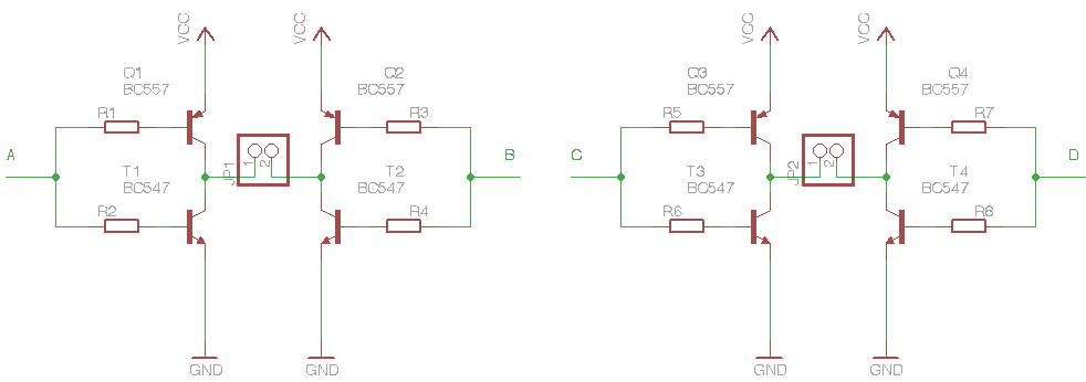

Hallo, die Standardlösung mit dem L293 denke ich ist etwas seht überdimensioniert und auch teuer. Das mit dem Diskettenlaufwerk werde ich mal prüfen. Ich denke im Moment doch eher an einen diskreten Aufbau der H-Brücken. Von der Theorie her ist der Aufbau ja klar. Schön wäre es natürlich das mit sachen aus den Bastelkiste hinbekommen zu können, also z.B mit BC547/BC557. Ich schau mal weiter, viele Grüße Biertrinker
Die Ansteuerung der Halbbrücken muss versetzt erfolgen, damit kein Querstrom durch Q1 und Q2 gleichzeitig fließt. V+ ist die Controller Spannung. D1 und D2 sind Schottky Dioden, die angegebenen Typen sind etwas überdimensioniert. Bei 100mA werden die BC547 schon recht heiß. -> Kühlkörper Alternativ PWM.
Ah, das kommt ja wie gerufen, ich war gerade dabei mir selber was zu konstruieren. An die 337/327 hatte ich auch schon gedacht, die vertragen ja etwas mehr als die 547/557. Was für einen Sinn haben die 2 Dioden gegen Masse und wie kommen die 0,55V bei R3 zustande? vielen Dank Biertrinker
Die zwei Dioden sind zusammen mit R3 eine Stromquelle mit dem Strom 0,55V/R3. Wenn der Schrittmotor schneller läuft dann braucht man das um die Induktionsspannung des Motors zu überwinden. Bei deiner Schaltung bekommt der Motor 4,5V -> 4,5V/10ohm = 450mA -> 2W Schrittmotor oder http://www.rn-wissen.de/index.php/Schrittmotoren
