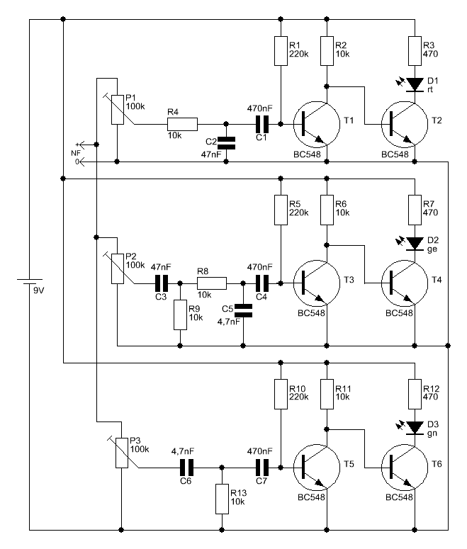

guten abend...
von der schaltung benötige ich nur den oberen teil - also der abzweig
mit dem tiefpass
und zwar folgendes problem... wie ja leicht zu erkennen ist soll die
schaltung ein analoges blinken einer led zum bass der muik bewirken...
nur leider gottes sind es bei mir 90 (18 stränge parallel mit jeweils 5
leds und einem 100ohm wiederstand in reihe) statt wie in der schaltung
nur eine led ^^ und um strom zu sparen würd ich die ganze schaltung gern
mit 12v statt 9V betreiben... das eig problem ist jetzt geeignete
transistoren zu finden und die widerstände so neu zu berechnen das die
funktion erhalten bleibt... ich bin mechatroniker im 2.lehrjahr und
fange gerade an ein wenig zu basteln... also grundwissen ist
bereitsvorhanden ;-) wäre nett wenn mir jmd helfen könnte
vielen dank im schonmal
mfg IM

> 18 stränge parallel mit jeweils 5 leds und einem 100ohm wiederstand
Wie hoch ist der Strom pro Strang?
Nehmen wir mal 25mA an.
Das sind dann 18*25mA = 450mA über den Transistor (voll eingeschaltet).
> das die funktion erhalten bleibt.
Wenn das Ding so schon halbwegs erträglich funktioniert, dann würde ich
sagen: nimm für erste Versuche einfach mal für den T2 einen
Leistungs-Darlington (BD677, BD679, BD681...) und einen Kühlkörper...

sry leds vergessen... 20mA und 2Volt
mir gings auch eig eher um die berechnung der widerstände... die sollten
so sein das der erste transistor gerade so voll durchsteuert... aber
irgendwie bin ich zu blöd mir das aus den datenblättern
herrauszusuchen... weiß nich nach was ich da so recht schauen soll und
die tatsache das alles auf englisch is macht das nicht gerade einfacher

Welchen Transistor meinst du? Ich würde die Widerstände so auslegen,
dass der Transistor sicher durchgesteuert ist und nicht "grade so", also
lieber ein Milliampére mehr in die Basis fließen lassen als eines zu
wenig.

Probier's doch mal mit diesen Werten. Die eigentliche "Schwelle" kannst
du ja eh über das Poti einstellen. Das zu berechnen dürfte nicht ganz
leicht sein, da die Stromverstärkung der Transistoren relativ stark
streut (Schau nur mal in's Datenblatt: 100% oder mehr Toleranz).

#1304014
Welchen Effekt? Wieviel Strom muss denn der BC548 können um deinen
Anforderungen gerecht zu werden? Und wie kommst du darauf, dass ein
BC548 200mA kann? Das kann er nur als kurzzeitige Belastung aber nicht
permanent. Du könntest ja einen BC337 oder so nehmen, der kann 800mA
permanent. Oder du nimmst einen Darlington wie oben schon Lothar
schrieb.

ausrechnung R2_6_11:
I=(9V-0,7V):10k=0,83mA
Rneu=(12V-0,7V):0,83mA=13,6kOhm
ausrechnung R3_7_12:
I=(9V-2VLed-0,7V):470=13,4mA
Rneu=(12V-0,7V-0,7V):13,4mA=790 Ohm
Da kommt jetzt einfach mal ein BD434 PNP rein.
die Led raus, statt dessen E an 12V+, B an den widerstand, lücke von Led
kurzschließen. Der K ist der neue output. zusätzlicher widerstand an K,
anderes ende vom neuen widerstand an Leds, leds in reihe, rest an masse.
Die Transistoren werden sat durchgesteuert, den rest erledigen die
frequenzabhängigen teile, bleiben unverändert, ist ja mit poti
einstellbar.
grüne Led 2,7V
2V luft lassen. -> 3x2,7V=8,1V mehr geht bei grünen nicht.
18x13,4mA=241,2mA
Rzusätzlicher=(12V-8,1V-0,7V):241mA=12,85 Ohm
PRzusätzlicher=241mAx3,1V=0,747 Watt -->leistungswiderstand benutzen
Leds alle 5 in Reihe und davon dann mehrere Reihen parallel, wenn die
Leds alle aus der gleichen produktionsreihe sind, kann man auch welche
mit einem Widerstand parallel schalten.
das mit den 5 grünen Leds in reihe geht nicht, mußte was dran ändern,
gelbe vielleicht rote, warscheinlich. widerstand und lösung für jede
farbe einzeln ausrechnen.
ich hoffe das hilft jetzt schonmal..

vielen dank für den letzten beitrag und natürlich auch an die restlichen
teilweise weniger qualifizierten beiträge... hab die schaltung jetzt
allerdings bereits selber für 12V ausgerechnet und aufgebaut ->
funktioniert alles wunderbar... wens interessiert:
R2 = 294kohm (2*47kohm und 2*100kohm in reihe)
R3 = 100ohm in Reihe zu den 5 leds... ergibt genau 20mA
T1 = wie gehabt: ein BC548
T2 = BC140-10: der hat auch den erorderlichen kollektorstrom
parallel zu jeder led-reihe jeweils noch einen 100µF elko - zum
unterdrücken des flimmerns bei niedrigen frequenzen
dazu noch an jeden emitter 10ohm zur arbeitspunktstabilisierung... und
Fertig
mfg IM

bei R2 294kOhm, bist du dir sicher? da kriegt der starke transistor ja
kaum noch strom ab..
und wieviel V haben bei dir die grünen Leds durchbruchspannung? also bei
mir haben die 2,6V, 5x davon an 12V. bei mir geht das nicht, ich glaube
das sind zuviele. hat der neue aufbau denn schon funktioniert?

Gast #1305622
Wie kommst du denn auf so eine Aufteilung für R2?
Mal unabhänig davon wieviele LEDs du schalten willst: Erstmal überlegen,
wieviel Strom fließen soll. Du hast dich nun für 20mA entschieden. Dann
musst du überlegen, wieviel Spannung über der Strecke Kollektor-Emitter
abfallen soll. Mit diesen Daten (also Ic und Uce) gehst du dann ins
Datenblatt und schauts bei hFE (DC current gain) welche Verstärkung sich
einstellt. Hierzu ein kleiner Tipp: Je höher Uce ist desto höher ist
auch i.d.R. die Verstärkung jedoch je höher Uce desto höher auch die
Verlustleistung bei gleichem Ic (logisch ;)). Und je mehr Spannung über
Uce abfällt desto weniger hat man für die Last zur Verfügung. Hier muss
man also abwägen.
Mit Hilfe der Verstärkung kannst du dann den Basisstrom ausrechnen.
Nehmen wir mal ein Uce von ca. 1V an und ein Ic von 20mA. Dann bekommt
man, so PI mal Daumen, ein hFE von 100, d.h. ein Basisstrom von 1/100 Ic
genügt um 20mA fließen zu lassen, hier also 200µA. Mehr Basisstrom ist
nicht schlimm, sorgt nur für ein weiteres aussteuern des Transistors.
Damit einem die Exemplarstreuung und ähnliches nicht stört können wir
ja, wie in der Ausgangsschaltung 1mA Ib fließen lassen, dann könnten
wir, rein theoretisch, 100mA Ic fließen lassen.
Nehmen wir mal an, dass bei 1mA Basisstrom 1V über der
Basis-Emitter-Strecke abfällt dann bleiben 11V für den Widerstand vor
der Basis, bei 1mA ist er dann 11kOhm groß. Und das zeigt schonmal,
10kOhm sind ja auch bei 12V gar nicht so verkehrt, das steuert ja nur
den Transistor etwas mehr auf.
Du musst also quasi nur R3 anpassen, der Rest scheint noch zu passen für
einen BC140-10.
