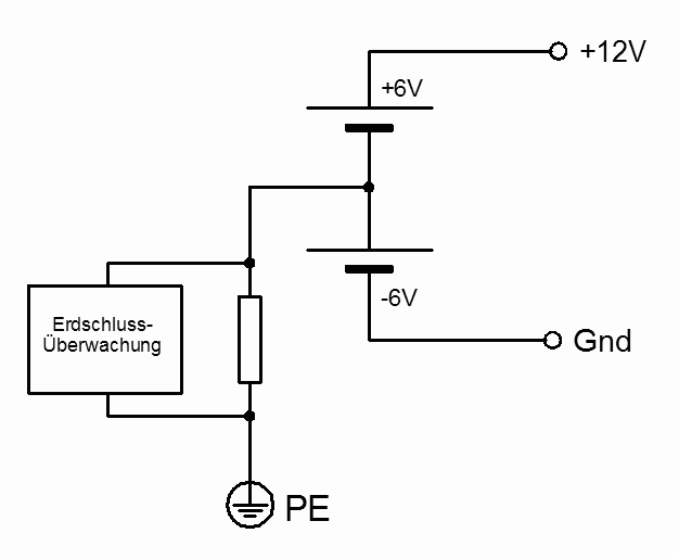

Gast #1301268
Wenn du wirklich beliebige Erdschlüsse überwachen musst, wird's wohl nur
so funktionieren, dass du die 12 V intern als duale Spannungsversorgung
mit 2 x 6V ausführst und den Mittelpunkt über einen (kleinen) Widerstand
erdest, siehe Zeichnung. Nach aussen führst du halt nur die 12V und
nennst die -6v dann "Gnd", die +6V werden zu VCC.
Den Spannungsabfall am Widerstand kannst du dann überwachen, der tritt
sowohl bei GND-PE als auch bei +12V-PE auf

Gast #2198881
ich versuche grad auch so etwas zu basteln und habe mich mal am
Schaltplan von Andy orientiert.
Aber das geht ja gar nicht. Denn jedesmal wenn ich einen Erdschluß
verursache (z.B. 24V gegen PE) fallen die 24V auf 0V ab und meine
gesamte Schaltung hat kein Saft mehr. Wie soll man so oder auch anders
einen Erdschluss erkennen? Ich komme nicht weiter.
Gast #2199430
Dann hast du NICHT die gepostete Schaltung verwendet. Wieso soll da die
Spannung zusammenbrechen? Der Strom bei Erdschluss wird durch den
Widerstand begrenzt und die Überwachungsschaltung parallel zum
Widerstand soll ja nur die abfallende Spannung detektieren und sollte
somit sehr hochohmig sein.
BTW, warum gräbst du diesen Uralt-Thread wieder aus? Der letzte Beitrag
vor deinem Post ist bereits 1,5 Jahre alt.
Gast #2214070
den Thread habe ich durch die Suche gefunden und einfach mal
weitergemacht weil ich das selbe Problem habe.
Wie sollte der Messwiderstand den Strom begrenzen? Ich überbrücke den ja
komplett.
Und ich nehme die Schaltung von deinem Bild. Und wenn ich die +12 Volt
oben nehme und mit PE unten kurzschliese (so verstehe ich einen
Erdschluss)... ja dann brechen die 12V komplett zusammen.
Oder hab ich da nen Denkfehler?
