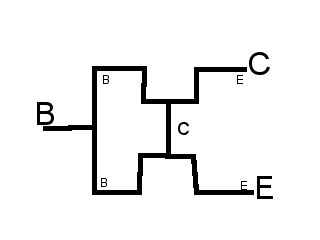

Habe folgendes Problem. Das Mainboard meines Laptops wurde "repariert".
Mit der Reparatur wurde es moeglich, dass alle Festplatten die eingebaut
werden als Master erkann werden. Vorher hing das Laptop im BIOS fest.
Nach Begutachtung der Stelle, an der die Aenderung am Mainboard
vorgenommen wurde, stehe ich auf dem Schlauch was genau da gemacht
wurde. Es wurde naemlich auf einem Transistor Footprint zwei dieser
Transistoren verloetet. Dabei sind diese aufgestellt und nicht liegend,
trotz SMD-Bauweise. Das Problem ist auch, dass ich nicht weiss was fuer
Transistoren das sind. Auf einem konnte ich erkennen, dass W2K
aufgedruckt ist. Es ist hoechstwahrscheinlich ein SOT-23 Package. Ich
weiss auch nicht, welches Pad des Footprints welchen Anschluss vom
Transistor entspricht. Ich habe deswegen erstmal SOT-23 angenommen.
Um zu verdeutlichen, wie die Beiden aufgeloetet sind hier mal eine
kleine Schaltung.
Hat jemand schon mal sowas von euch gesehen? Was macht diese Schaltung?
Besten Dank schon mal im Voraus!
Nochmal zur Zusammenfassung:
- Aufdruck auf einem Transistor W2K
- Package vermutlich SOT-23
- Grosse Buchstaben sind die Pads auf dem Mainboard
- Kleine die der Transistoren --> Beide Kollektoren sind also floating
Und was soll diese Darlingtonschaltung im vorliegenden Fall bringen?
Ich habe naemlich die Vermutung, dass es mit dem Problem zusammenhaengt,
das durch diese Schaltung eine fixe IDE-Konfiguration vorgenommen werden
soll. Bedeutet, dass da immer eine 0 "rauskommen" muss, damit das
dahinter angeschlossene Geraet als Master erkannt werden kann.
Eine Darlingtonschaltung ist doch so ne Art Verstaerker und somit fuer
diesen Fall eher unwahrscheinlich...
