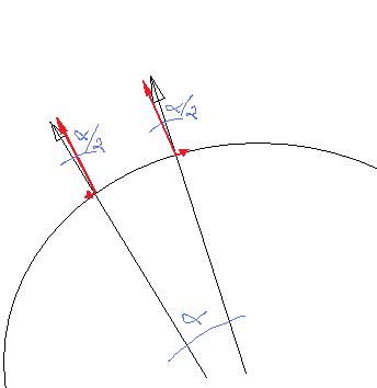

Ich plage mich mit einem Problem der Art:
Bei welcher Drehzahl reisst ein rotierender Ring aus Draht?
Der Ring hat einen Durchmesser D.
Der Draht hat eine Zugfestigkeit Q in Newton.
Der Draht hat eine Masse von Blablub/Meter
Die Drehachse geht durch den Mittelpunkt des Ringes, oder anders gesagt
der Ring sieht bei der Rotation wie ein Ring aus.
Leider weiss ich keinen Anzatz.
Die Kraft die auf eine Punktförmige rotierende Masse wirkt ist
F = M * w^2 * r = M * w^2 * D/2
Den Ring denke ich mir zusammengesetzt aus sehr vielen punktförmigen
Massen.
Wie kann ich die auf den Draht wirkende Zugkraft berechnen?
von Karl H. (kbuchegg)
2 infinitesimal dicht nebeneinander liegende Teilchen um Umfang werden
jeweils von der Zentripedalkraft vom Mittelpunkt weg belastet. Aber die
Radiusvektoren der beiden Teilchen sind nicht gleich. Daher kann man die
Zentripedalkraft vektoriell in jeweils eine parallele Komponente und
eine Komponente in Richtung des anderen Teilchens (bzw. von ihm weg)
zerlegen. Übersteigt diese Kraft/Querschnitt die Zugfestikeit, dann
reißt das Material.
Schwerer Löter schrieb:
> @ Karl heinz Buchegger (kbuchegg) (Moderator)
>>reißt das Material.
> klingt gut, kannste mal zeigen wie man das rechnet?
Die Details überlass ich dir.
2 Teilchen um Umfang sind voneinander um den Winkel alpha versetzt.
Damit kann jeweils die (schwarze) Zentripetalkraft in eine parallele und
eine dazu senkrechte stehende Kraft (rot) zerlegt werden. Das ist
normale Vektorzerlegung, sprich Trigonometrie.
Ob das wo hin führt? Keine Ahnung! Aber es ist zumindest ein Ansatz.
