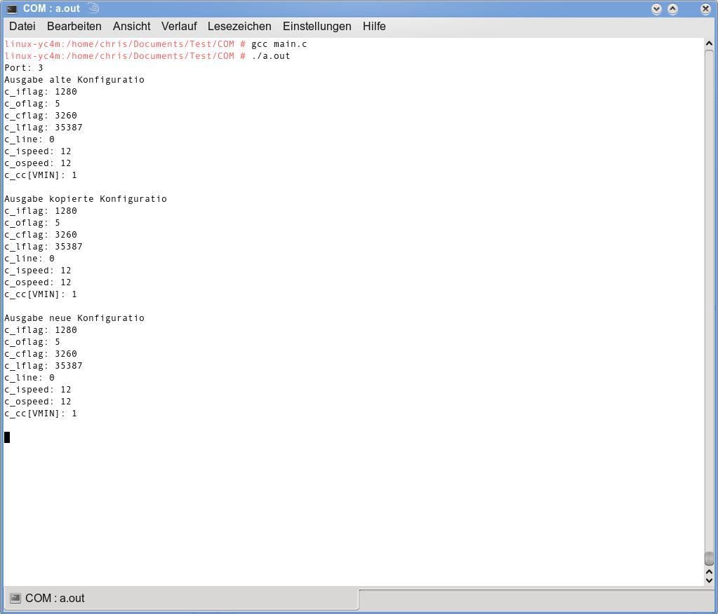

Hallo zusammen
ich habe hier vor mir einen RFID-Reader liegen der per USB mit dem PC
(OPENSuse 11.1) verbunden ist, allerdings ist das dann ein virtueller
COM-Port. Zum testen und auslesen der Daten haben ich ein C-Programm
geschrieben. Es sind viele Ausgaben drin um die Konfiguration zu
überprüfen und um erstmal zu sehen ob es auch klappt. Hier mal der
Quelltext:

Dieser Quelltext liefert mir die Ausgabe in der angehängten Datei. Mein
Problem ist das das Programm ab der read-Zeile nichts mehr macht das es
auf Eingaben wartet die nicht kommen. Als Einstellungen braucht der
Reader 4800Baud 8N1. Vom System wird der Reader erkannt und Treiber
werden auch geladen. Hat jemand vlt. eine Idee ob und was nicht stimmen
kann?
