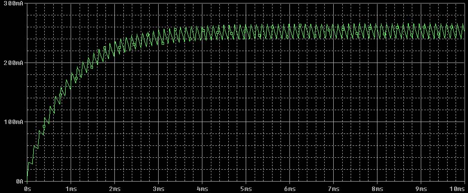

OP #1309940
Falls es jemanden Interessiert, habe rausgefunden wie die gemessenen
Werte zustande gekommen sind. Beim ersten mal einschalten nimmt man die
Funktion für Spule im GL kreis beim einschalten und erhält dann einen
Wert. Diesen Wert setzt man dann in die Funktion für Spule im GL kreis
beim ausschalten anstellen von UG/RG ein und erhählt den Wert bis wohin
der Strom in der Zeit absinken dann. DAnn nimmt man wie gehabt die
Funktion fürs Einschalten nur addiert man zum Ergebniss noch
I0*exp(-t/tau) hinzu. I0 ist der Wert aus der vorherigen berechnung und
für t nimmt man die einschaltzeit wie beim ersten teil der addition.
Wenn man das ganze ein paar mal gemacht hat pendeln sich die Werte
entsprechend ein und man kann einen Mittelwert bilden. Diesen mittelwert
teilt man noch durch Wurzel aus 3(für Sägezahn) und hat dann den Strom
den das Multimeter anzeigt. Anbei eine Grafik wie es aussehen würde bei
0,03ms an und 0,094ms aus. Wenns genauer Interessiert einfach ne PN.
Sende dann gerne die entsprechenden Unterlagen dazu.
