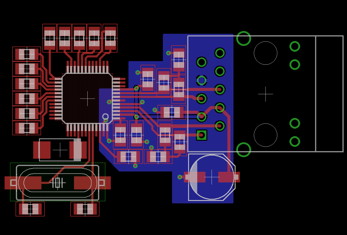

von Olli R. (omr) Benutzerseite
So, der Analogteil der Ethernet-Ecke ist soweit fertig.
von A. N. (netbandit)
Super, das ist auch schön kompakt aufgebaut.
von Stefan W. (wswbln)
...nimm aber unbedingt die Leiterbahn noch aus der AGND-Plane. Sonst
müssen die Rückströme u.U. Umwege nehmen was dann wieder zu
Abstrahlungen und Einstrahlungsempfindlichkeiten führt.
Vergiss das mit den 2 Lagen!
Ja, es ist wohl besser, das gleich vierlagig auszulegen, dann kann man
RX und TX auch durch AGND ordentlich trennen.
...vielleicht noch eine kurze Erläuterung zu meinem oben kurz
eingeworfenen
Ich hatte neulich bei einem Layout mit dem DM9003 arge Schwierigkeiten
(mysteriöse Verbindungsabbrüche nach 20min bis mehrere Stunden, bei
Wärme etwas schlimmer), die schlussendlich sogar den Hersteller
veranlassten, mir die allerersten verfügbaren Chips mit erweitertem
Temperaturbereich zuzuschicken, aber am Schluß stellte es sich heraus,
dass eine -äh-kleine "Unsauberkeit" der Lagenführung der diversen
Versogungsspannungen des Switches (auf einem 6-lagigen Board!) für die
Instabilitäten verantwortlich war. Seit Version 1.1 der Leiterplatte
geht's nun.
Frag' nicht, wieviel kWh in der Klimakammer und graue Haare bei uns
Entwicklern das gekostet hat! ;-)
> geht's nun.
Ja, die Layout Guidelines des Herstellers empfehlen ja aberwitzige
Abstaende zwischen den RX- und TX-Leitungspaaren, das ist zweilagig kaum
zu Berwerkstelligen, insbesondere, weil man ja auch mit AVCC vom
Controller irgendwie zum Uebetrager kommen muss. Deshlab empfehlen sie
im Kleingedruckten ja auch, RX und TX durch eine AGND-Plane vertikal zu
trennen :)
Kann ich mir vorstellen, aber hinterher ist man ja immer schlauer ;)
Nochmal eine Frage an die 100MHz-Erfahrenen hier:
Davicom schreibt im Layout Guide zum DM9000B:
"Avoid using vias in routing the traces of RX± pair and TX± pair" -
klar. VIAs sind fuer das Signal rechte Winkel und verursachen Reflexion.
Dann aber auch:
"Do not place the DM9000B / 9010B RX± receive pair across the TX±
transmit pair. Keep the receive pair away from the transmit pair (no
less than 3mm). It’s better to place ground plane between these two
pairs of
traces." - dass sich die RX/TX-Bahnen nicht kreuzen sollen, ist klar,
ebenso die Forderung nach einem gewissen Abstand zwischen den Paaren.
Wenn ich jetzt allerdings eine AGND-Plane zwischen die TX- und RX-Paare
bringen will bedeutet das aber fuer mind. ein Aderpaar, dass es mit VIAs
versenkt wird (boese). Das scheint sich zu widersprechen.
Ist es vernuenftiger, die RX- und TX-Paare beide auf der Oberflaeche zu
lassen (d>=3mm) und dazwischen eine AGND-Flaeche (also horizontal)
vorzusehen?
Und gibt es Erfahrungen, ob eine Buchse mit integriertem Uebetrager oder
eine einfache Buchse mit externem Uebertrager sinnvoller ist?
Bei der integrierten Buchse sind zwar die Leitungen scheinbar kuerzer,
aber die GND-Domaenen lassen sich nicht sauber trennen.
Olli
von Arm9 Bastler (Gast)
hallo olli
ich würde die bahnen auf der oberseite führen, dannn zwischen rx und tx
die agnd plane mit vias auf den innnenlayer verbinden...
gruss
Ja, ich denke mal, dass ein Stückchen AGND Plane zwischen den
Leiterbahnen (horizontal) reicht um Einkopplungen zu verhindern.
OK, dann mache ich es so.

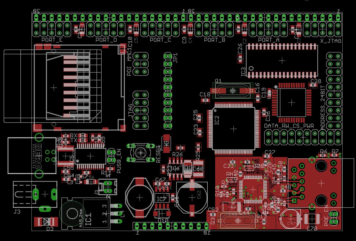

Mal ein kleiner Zwischenstand, ich habe gestern abend den 8-bit Datenbus
zwischen Ethernet-Controller und uC (oben im Bild) geroutet.
Eingeblendet sind nur Top und Bottom, keine Supply-Layer. Die
rechteckigen 8-Pad-SMDs sind Widerstands-Arrays.
Ich bin inzwischen auch von der Anforderung abgerueckt, dass das Board
Platz fuer ein 75x100 Add-On Board bieten muss. Vielmehr soll es so
kompakt wie moeglich werden und bekommt es Buchsenleisten nach unten im
Raster 2.54 (Port A-E, Supply), um auf ein anderes Board aufgesteckt
werden zu koennen. Die Buchsenleisten koennen so gleichzeitig als
Standfuesse dienen.
Das EBI (24xADDR, 8xDATA, /RE, /WE, CS2, CS3) kommt auf eine
Steckerleiste auf der Oberseite, so dass man dort ein EBI-Addon mit
kurzen Wegen aufstecken kann.
von Reinhard S. (rezz)
Sieht sehr kompakt aus, gerade wenn man sich vorstellt wie groß die Rj45
ist und dann direkt daneben der XMega :)
Aber ich wüsste gern wieso du den Mittenabgriff von TX (Pin 4 an der
RJ45) per Kondensator/Widerstand auf Masse legst?
Kurze Wege - aber direkt daneben ist der Ethernet-Controller DM9000, der
XMega ist oberhalb ;)
Ja, das ist bei ausgeblendeten Bauteilenahmen schwer zu erkennen, aber
ich habe die Namen noch nicht gesmasht, das ist noch nicht ordentlich :)
Die Pins 3 und 4 des RJ45 (eingebauter Uebertrager) sind die
Mittelabgriffe der controllerseitigen Uebetragerspulen. Diese werden mit
1,8V, die der Ethernet-Controller liefert, beaufschlagt.
Der 0603er nahe an der Buchse ist der buchsenseitige Abblockkondensator,
der mit einem Pad am AGND, mit dem Pad an den Pins 3 und 4.
Die Pins 3 und 4 haengen am entsprechenden AVCC-Polygon im Supply-Layer.
Ich poste das heute Abend nochmal vollstaendig mit allen Layern,
zusammen mit einer aktualisierten Version des Schaltplans.
Olli
Hattest du geguckt ob die Werte des Connectors vom DM9000B unterstützt
werden? Im Datenblatt stehen ein paar unterstütze Übertrager drin, aber
die hatte ich damals alle nicht gefunden (zusamen mit Cennector). Dann
stehen da noch die benötigten Kennwerte. Jedoch hatte ich damals auch
keinen Connector (mit Übertrager) gefunden der diese Werte hat und hab
halt einen genommen der dem relativ nahe kommt. Wäre aber schön, wenn
man einen wüsste der die Werte 100% trifft.
Ja, das hat mich fast in den Wahnsinn getrieben. Ich habe dann ein
Datenblatt zum RD-PH163539 von Taimag gefunden, der wird laut
DM9000B-Datenblatt unterstuetzt. Hier der Vergleich:
                  PH163539                "meiner"
Insertion loss:   -1.0dB max, 0.1-30MHz   -1.0dB max, 1-100MHz
Return loss:            ---               -18dB, 1-30MHz
                  -16dB, 30-60MHz         -16dB, 30-45MHz
                        ---               -14dB, 45-60MHz
                  -12dB, 60-80MHz         -12dB, 60-80MHz
Common mode rej.: -35dB, 30-60MHz         -35dB, 1-100MHz
                  -32dB, 60-100MHz            ---
Cross talk:       -40dB, 1-60MHz          -35dB, 1-100MHz
                  -38dB, 60-100MHz            ---
Turns ratio:      1:1, +/- 5%             1:1, +/- 2%
Diel. Rating:     1500VAC                 1500Vrms
Sollte also passen.

Fuer das EBI suche ich einen SMD-Steckverbinder, mind. 40-polig. Hat da
jemand einen konkreten Vorschlag?
Ich dachte an einen SMD-Wannenstecker, aber vielleicht geht es auch
kompakter.
SMD, weil auf der Unterseite die Leitungen zu den Portsteckern A-E
laufen. Da will ich mich nicht durchfaedeln.

Ich habe mal ein Bild von der aktuellen Baustelle angehaengt. Das EBI
geht dort derzeit auf die rechtwinklig angeordnete Pinleiste rechts. Ich
schaue mal, ob das mit einem Zefant schoener wird.
Ansonsten: Die einreihige, weibliche Pinleiste am oberen Rand geht liegt
auf Bottom und fuehrt die Ports A-E, die 10polige am unteren Rand
saemtliche Spannungen. Alles im Raster 2.54. Damit soll das Board auf
eine Lochrasterplatine o.ae. aufsteckbar sein. Wenn man das Board autark
verwendet, dient das als Standfuesse.
Zusaetzlich liegen die Ports A-F noch auf STK600-kompatiblen 10poligen
Steckerleisten.
Sieht doch echt super aus. Hast du wieder einen kleineren CPLD genommen?
Ursprünglich hattest du doch mal einen 100-Pin Typen drauf oder?
Naja, jedenfalls sind so die Wege vom CPLD zum SRAM und zum
EBI-Konnektor recht kurz, ebenso der Datenbus vom xMega zum Ethernet.
Ja, das ist derzeit ein XC9572XL im VQFP 44, der kommt von der Anzahl
der I/O-Pins (34) genau hin:
ALE1
ALE2
8x  ADR[0..7] rein
16x ADR[8..23] raus
8x DATA[0..7],
analog zu [2.1.2.2 Three-port SRAM] in der AppNote [AVR1312: Using the
XMEGA External Bus Interface].
Den Datenbus muss ich dazu eigentlich nicht auf den CPLD legen, aber ich
will darueber die Speicherseite im paged-Modus ueber ein Register im
CPLD adressieren, indem ich ueber den Datenbus ein Byte an den CPLD
sende.
Aber du braucht ja noch ein Read/Write Signal am CPLD wenn du die
Speicherseite dort über ein Register reinbringen möchtest.
Die Speicherseite sollte auch unbedingt wieder auslesbar sein.
Daten sollten aber auf jeden Fall auf den CPLD gehen, denn so ist dann
auch der LPC Modus möglich (kompatibel zum alten XMEM Interface der
Megas).
