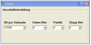

Hallo Leute!
Ich habe ein kleines Problem mit meinem GUI. Die Kommunikation zwischen
den PC und mein Modul ist über den RS232 Protokoll und über das GUI
möchte ich die Anschlusseinstellung(Baudrate, Stopp-Bit, Parität-Bit)
bei jeder Verbindung ändern. Ich benutze schon µC-MSP430F1612
Hat jemand eine Idee woran das liegen könnte?? Wie kann ich automatische
Anschlusseinstellung ändern.
bin echt ratlos
LG Delil

Ich möchte mein Problem nochmal erläutern.
Ich beschäftige mich gerade mit dem MSP430F1612 und möchte ich eine
Kommunikation zwischen den PC und Controller herstellen und habe schon
auf dem PC eine GUI-Software (es gibt über das GUI ein Menü für
Anschlusseinstellung, die den User gewünschte Werte, -Baudrate,
Stopp-Bit und Parität-Bit,- ausgewählt werden kann.)damit kann den User
mit gewünschten Werte mit µC kommunizieren. Ziel ist es, bei jedem
Verbindung den User Anschlusseinstellung beliebiger auswählen kann.
Das Problem ist bei mir, wie kann der µC automatische Baudrate
anpassen.
viele Grüße
Delil

>es kann sein, dass deine GUI defaultwerte hat
der User kann beliebiger Werte Auswählen. z.B. 7E1,8N1(12 Möglichkeit.)
ich möchte mit mein GUI mit flexibel Einstellung arbeiten. wie
beschreibt,nur
User kann geändert werden.
