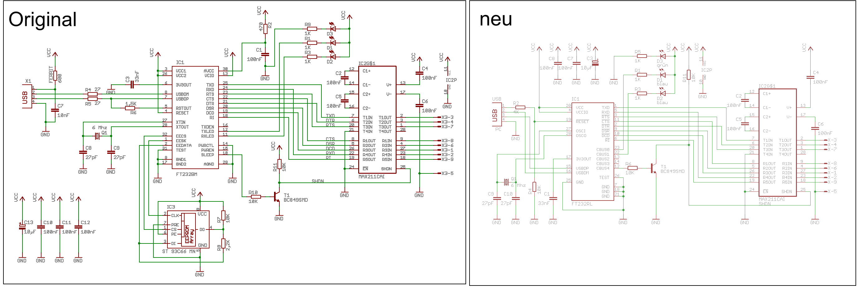

Hallo allerseits,
da ich meinem µC auch Daten über den USB-Anschluss schicken können will,
hab ich mir vor kurzem mal einen Schaltplan für einen USB-zu-Seriell
Konverter gesucht (Anhang)! Allerdings wird hier der FT232BM verwendet,
und da es diesen erstens nicht mehr bei Reichelt gibt und auch, wie ich
gelesen hab, als veraltet gilt, wollte ich jetzt den FT232RL verwenden.
Ich habe die Schaltung jetzt entsprechend angepasst (Anhang). Da ich
allerdings noch Anfänger bin und daher auch noch nicht so ganz vertraut
bin mit der Materie würde ich gerne eine zweite Meinung einholen. Nicht,
dass ich da kompletten Blödsinn gebastelt habe! Vor allem weil die
verwendete Hardware in diesem Fall für meine Bedürfnisse schon etwas
teurer ist und ich daher gerne nichts falsch machen würde.
Mit Freundlichen Grüßen
Felix Klein
PS: Ich verwende bei meiner Schaltung im Gegensatz zur Originalschaltung
eine externe Stromversorgung.

@  Felix Klein (blackbird8690)
Mach es so wie im Datenblatt. So auf den ersten Blick.
C1 muss 100nF sein.
Der FT232RL brauch keinen Quarz, der interne Oszillator reicht.
MFG
Falk
P S Warum baust du so ein Standardding selber? Gibts für wenig Geld
fertig im Laden. Nicht sinnvoll.
OP #1301247
Danke!
Ich hab diesen Aufbau nach dem Datenblatt gemacht, aber bei manchen
Sachen, wie z.B. dem Quarz war ich mir halt nicht sicher!
War auch so geplant, nur ich hab noch ein größeres Projekt, da wollte
ich den Konverter direkt mit integrieren! War auch jetzt wie gesagt nur,
weil mir es halt doch bei den Preisen ein wenig riskant war einfach
drauf los zu probieren!
