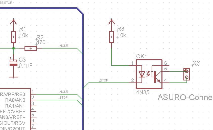

ich habe eine Schaltung mit einem PIC18F4550. Diese soll auf einen Asuro
montiert werden. Der PIC soll bei bestimmten Ereignissen an dem ATmega
auf dem Asuro einen Pin gegen Masse schalten.
Ich würde es gerne über einen Optokoppler lösen. Da ich noch nie mit
einem gearbeitet habe, wollte ich wissen ob er überhaupt richtig
angeschlossen ist. Für was ist Pin6 am Optokoppler und spielt es eine
Rolle wo ich die Masse des Asuro anschließe (Pin4 oder Pin5)?
Vielen Dank

Kleiner Tip: Bildformate
>angeschlossen ist.
Ja, aber R8 ist wahrscheinlich zu gross. Der ist meist eher 470 Ohm bis
1000 Ohm.
Die Basis des Optokopplers.
> und spielt es eine Rolle
Den kann man per Widerstand an den Emitter anschliessen, um dem
Optokoppler schneller auszuschalten. Dabei geht aber Empfindlichkeit
verloren.
Offen lassen.
MfG
Falk

Danke für die Antwort,
also wenn ich das jetzt richtig verstanen habe muss ich R8 kleiner
dimensionieren, Pin6 bleibt wegen der Empfindlichkeit offen und ob die
Masse des Asuro jetzt an Pin4 oder Pin5 angeschlossen wird ist egal.
  Teser
OP #1301330
Danke Peter,
über die Leistung bin ich mir noch gar nicht im Klaren. Der Asuro wird
wohl diesen Pin im Intervall abfragen. Also dürfte nur der Strom
fliessen, der vom ATmega8 gezogen wird.
Könntest du einen pinkompatiblen Optokoppler empfehlen sollte der 4N35
es nicht schaffen?
