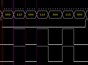

Ich benutze zur Zeit den FT245 und möchte via BitBangModus ein
Kommunikationsinterface mit 3 Datenleitungen (Enable,Clock,Data)
nachbilden. Dazu benutze ich Labview und den von FTDIchip angebotenen
FTD2XX.dll Treiber für Labview.
Bitbangmodus: Synchronous Bit Bang
Baudrate = 625 Symbole/sec
Zunächst habe ich versucht dem FT_Write jeweils ein Byte für den
aktuellen Zustand zu übergeben dann eine Warteschleife zu nutzen,
nächstes Byte schreiben, warten ... . Damit klappt prinzipiell, nur ist
es ,wie hier im Forum schon angesprochen wurde, nicht besonders schnell.
Bei einem Delay von 10ms schwankt allerdings die Bitdauer zwischen ca
7ms und 13ms. Die erste Frage: Kann man das besser hinkriegen? Oder bin
ich hier aufgrund des Betriebssystems Windows schon am Limit.
Schneller geht das ganze wenn ich FT_Write ein Bytearray übergebe. Für
die oben genannte Baudrate ergibt sich eine Bitdauer von
1sec/(625*16)=100µs Auch das klappt siehe erstes Bild im Anhang.
Die übergebenden Byte sind, siehe Bild:
100
000
011
000
011
000
011
000
100

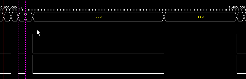

Führe ich aber das Programm ein zweites, drittes, x-tes Mal aus ist die
Bitstruktur nicht mehr wie gewollt, siehe das Bild im nächsten Post.
Dort zu erkennen ist, dass die ersten Byte noch richtig (lila Marker
delta = 100µs) erscheinen, dann aber eine längere Pause auftritt und
auch die weiteren Byte eine höhere Dauer aufweisen. Das ganze ist nur
ein Beispielbild, kann auch anders aussehen oder besser jedesmal ein
bischen anders :).
Weiss jemand woran das liegen kann bzw. wie ich das behebe?
von Thomas (Gast)
das zweite Bild mit "fehlerhafter" Übertragung.

Noch ein Nachtrag zum Programmablauf: Das Programm für das Bytearray
macht im Prinzip nur folgendes:
Open Device
Reset Device
Set Baudrate
Purge RX/TX
Set Write/Read-Timout (3sec)
Set Bitmode and Bitmask (alles Ausgänge)
20ms warten
FT_Write(Bytearray)
Close Device
von Thomas (Gast)

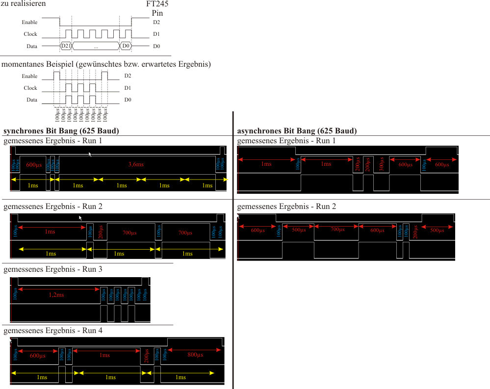

von B e r n d W. (smiley46)
Bei einer syncronen Übertragung ist es doch erst mal egal, wenn der
FT245 eine Pause einlegt, soweit diese nicht zu lange dauert und Du noch
den angestrebten Datendurchsatz erreichst.
Der FT245 macht erst mal seinen Job, bis er seinen Buffer gesendet hat.
Dann wartet der Computer, bis der nächste USB Frame bei der nächsten
vollen Millisekunde erreicht ist. Möglicherweise wird auch
Rechenleistung anderswo verbraten.
Versuch mal rauszufinden, ob von Lücke zu Lücke ungefähr volle ms
vergehen.
Gruß, Bernd
von Thomas (Gast)
So hier im Anhang ein Bild für mehr Übersicht (1000*800Pixel, 68KB,
PNG-Format).
- Unter "zu realisieren" sollte man erkennen, was ich eigentlich machen
will, d.h. Enable während der Transmission auf LOW-Pegel,
"Clock-Bitdauer" entspricht der doppelten Zeit eines Datenbits. Die
Bitdauer sollte eben einigermaßen konstant sein, ob jetzt 10ms, 1ms,
100µs, 10µs ist mir momentan noch egal. Schneller ist natürlich besser.
Die Daten werden von einem Chip gespeichert, bzw. ein Chip wird mit den
Daten konfiguriert.
Zu Testzwecken hab ich um die Kommunikation erstmal zu testen (USB ist
für mich noch Neuland) daher ein Labview-Programm geschrieben (wird im
nächsten Post verlinkt) wovon ich erwartet hätte, dass es die
gezeichnete Bitfolge nach "momentanes Beispiel" produziert. D.h. alle
100µs werden die FT245 Portdaten aktualisiert. (Entspricht auch dem im
ersten Post verlinkten Bild, ab und zu scheints ja zu gehen, zuverlässig
aber momentan noch nicht).
Desweitern im Bild sind Testmessungen sowohl für die Option synchrones
Bit Bang als auch asynchron. Ich hab in die Messkurven die Delays mit
CorelDraw eingezeichnet, alle roten Beschriftungen passen nicht bzw.
sind zu lange. Besonders im Fall synchrones Bit Bang - Run 2 kann man
die 1ms Dauer erkennen (gelb nochmal verdeutlicht). D.h. ich nehme an
meine Daten werden "zufällig" auf verschiedene Pakete aufgeteilt und vor
dem Eintreffen eines neuen wird der alte Wert natürlich gehalten. Ich
dachte ein Paket wären 64 Byte bzw. bei Abzug der zwei vom FTDI Chip
selbst genutzten 2 Byte effektiv 62 Byte. Ich sende aber in diesem
Beispiel ja nur 10 Byte. Sofern man nur die dem FT_Write_Byte_Data.vi
übergebenen Daten summiert. Sofern die Einstellungen auch zu den 64 Byte
zählen, kann ich das momentan nicht genau sagen.
Nachdem ich jedenfalls von euch den Hinweis auf die 1ms Dauer bekommen
habe und diese im Beispiel auch zum Teil erkenne bzw. mit 10*100µs ja
1ms erreiche habe ich probiert statt der 625 Baud eben 6250 Baud für
10µs zu nehmen, hier ist die Gesamtdauer der Abarbeitung zwar kürzer als
1ms aber dennoch wird das ein oder andere bit gestreckt.
Auch weil peterguy asynchrones und synchrones Bit Bang erwähnt, hier bin
ich mir ehrlich gesagt nicht sicher welchen Modus ich brauche.
In der Application Note: Bit Bang Modes for the FT232R and FT245R
http://ftdichip.com/Documents/AppNotes/AN232R-01_FT232RBitBangModes.pdf
wird anschaue ist der relevante Satz zur Unterscheidung für
- Asynchrones Bit Bang: Any data written to the device in the normal
manner will be self-clocked onto the data pins which have been
configured as outputs. The rate that the data is
clocked out at is controlled by the Baud rate generator.
- Synchrones Bit Bang:
-- data is only read from the device when the device is written to
-- With Synchronous Bit Bang mode, data will only be sent out if there
is space in the device for data to be read from the pins. This
Synchronous Bit Bang mode will read the data bus pins first, before it
sends out the byte that has just been transmitted. It is therefore 1
byte behind the output and so to read the inputs for the byte that you
have just sent, another byte must be sent.
Zunächst möchte ich nur schreiben, später sollte mir das gelingen
zusätzlich lesen, d.h. hier würden während des Enable Abschnitts nach
ein paar Ansteuerdaten die geforderten Daten vom Chip ausgegeben. Denke
deshalb, dass der synchrone Modus der richtige wäre. Berichtigt mich
falls ich falsch liege. Momentan würds mir aber reichen einfach nur zu
schreiben, zur Not lese ich eben nix aus.

von holger (Gast)
>Oder ist das was ich erreichen will mit Bit Bang mode eher schlecht als
>recht zu realisieren?
Was willst du eigentlich realisieren?
Die Signale werden per Bitbang schon
passend zueinander übertragen. Allerdings
mit mehr oder weniger Pausen dazwischen.
So ist USB nun halt mal. Konstante Zeiten
bekommst du mit dem BitBang nicht hin.

von Guido Körber (Gast)
Die Grundannahme, dass man sowas auf dem USB zuverlässig mit stabilen
Latenzzeiten hinbekommen kann ist falsch. Die Kommunikation über den USB
geschieht je nach Geräteart in mehr oder weniger echtzeitfähiger Form,
meist weniger. Die FTDI Chips benutzen Bulk-Transfers, diese Transfers
müssen sich praktisch hinten anstellen und werden bearbeitet wenn gerade
Kapazität auf dem Bus frei ist, dafür können sie aber so viel Bandbreite
bekommen wie da ist.
Also sollte man solche Dinge prinzipiell im Microcontroller bearbeiten
und nicht über den USB schicken.
Die IO-Warrior können auch SPI direkt im Chip:
http://www.codemercs.com/index.php?id=64&L=0
Hallo Thomas
Der Buffer müßte 4096 Bytes groß sein, wenigstens ist das beim FT232 so.
Wieviele Bytes musst Du maximal am Stück übertragen, innerhalb derer das
Timing simmen muss? Falls die Anzahl 4096 Bytes nicht übersteigt, sollte
es gehen. Einfach den Buffer voll nutzen. Wenn der FT245 ein Packet
bekommen hat, kann er dieses ohne Lücke abarbeiten. Bis zum nächsten
Packet entsteht dann aber doch eine kurze Pause.

von Thomas (Gast)
@Bernd W.:
Es sind 21 Datenbits, wobei pro Bit einmal der Takt wechselt also
2*21=42
und letztlich noch am Anfang einmal Enable auf Low und am Ende auf High
also 42+2 = 44 Bit bzw Portbytes.
D.h. das müsste schon in den Buffer passen und wie ich oben schon
schrieb in das kleinste USB-Paket von 64 Byte - 2 Byte von FTDI = 62
Byte Nutzdaten.
Wo kommt der Wert von 4096Byte her? Lese hier im Datasheet Seite 1:
128Byte TransmitBuffer sowohl bei FT232 als auch bei FT245.

von Thomas (Gast)
Hi Bernd,
meines Wissens mach ich durch die Verknüpfung der Daten zu einem
Bytearray genau das. Siehe LabVIEW-Screenshot.png. Hier übergebe ich ein
Array von 10 Byte der Funktion FT_Write_Byte_Data aus der FTDI Labview
Lib. Diese Funktion entspricht der Funktion FT_Write der FTD2XX.dll.
(Bzw. ist ein Link auf diese)
Wie im ersten Screenshot dieses Posts zu sehen, kann es ja auch so
klappen. Nur sehr selten :). Werde noch ein bischen rumprobieren
vielleicht bewirkt ja die ein oder andere Option Wunder und verbietet
das Aufteilen auf mehrere Pakete trotz einmaliger Übergabe der Daten.
Sollte ich es doch noch hinbekommen sag ich bescheid.
