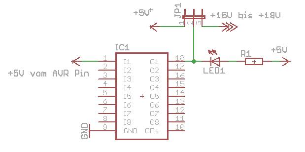

Hallo!
Es handelt sich um eine Experimentierplatine mit einem ULN2803 dieser
soll je nach Jumperstellung 2 Verschiedene Spannungen Schalten.
Jedoch soll in jedem Fall eine LEDs mit an den Eingang, die den Zustand
anzeigt.
Nur die 5V sind stabil, die andere Spannung am Jumper kann zwischen 12
und 20 Volt liegen.
Eine LED ist eine Diode, die lässt bis zum erreichen der Reverse Voltage
keine Spannung durch.
Im LED Datenblatt habe ich aber die Angabe "Reverse Voltage 5V"
gefunden. Heisst also über die LED würden bei 12V am Jumper 7 Volt über
die LED zum 5V Zweig vorhanden fließen, also LED kaputt, richtig?
Andere möglichkeit eine Extra Diode mit einbauen.
Dann hatte ich überlegt eine KSQ mit FJET am 12-20V Zeig zu nutzen um
die LED zu versorgen oder einen groß genügenden Widerstand der bei 12V
20mA durchlässt und je höher die Spannung wird desto dunkler wird die
LED.
Doch dann können sich ja knapp 10-18V mit den 5V über den Jumper am ULN
treffen, das geht auch nicht...
Also eine Extra Diode in reihe mit der LED, Spannungsabfall beachten und
passenden Widerstand und LED über den 5V zweig versorgen?
Mfg,
Peter
