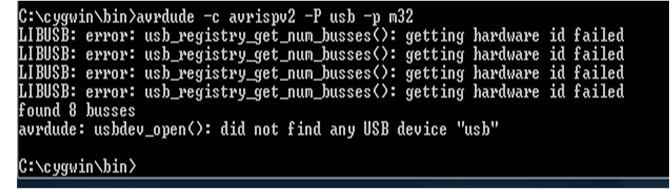

möchte den avr isp mkii mit avrdude auf vista32 nutzen.
bekomme es nicht zum laufen. habe zwar etwas zur usblib gefunden, nur
habe ich in jedem beitrag mindestens einen "pferdefuss" gelesen.
habe es ohne probiert und die entsprechende fehlermeldung als anhang
beigefuegt.
kennt jemand das problem und kann mir einen step by step hinweis geben?
Gruß und Dank aus Wolfsburg
Christian

Hallo Christian (R.),
habe ich nach Deinem Hinweis installiert und habe auch keine Probleme
damit, nur leider hat es nicht geholfen.
Mittels AVRStudio habe ich den ATmega32 beschrieben.
Mittels: avrdude -pm32 -cavrisp2 -Pusb -e 2> logfile.txt habe ich den
ATmega32 versucht zu löschen und bekomme folgende Meldung von avrdude:
avrdude: Version 5.5, compiled on Dec 19 2007 at 21:17:54
         Copyright (c) 2000-2005 Brian Dean, http://www.bdmicro.com/
         System wide configuration file is
"C:\WinAVR-20071221\bin\avrdude.conf"
         Using Port            : usb
         Using Programmer      : avrisp2
avrdude: usbdev_open(): did not find any USB device "usb"

OP
vielen Dank für die Antworten und auch Fragen.
Ich möchte Eclipse nutzen und es ist mir einfach zu umständlich das
AVRStudio nur zum Programmieren des µCs zu starten.
Ja, ich gestehe, ich habe den Filtertreiber installiert:
libusb-win32-filter-bin-0.1.12.1.
Werde es wohl den vorangegangenen Ratschlägen nach deinstallieren und
den Devicetreiber verwenden.
Falls es für jemanden interessant sein sollte: Habe den Filtertreiber im
Komptabilitätsmodus für Windows XP mit SP2 auf einem Vista32 installiert
und mir nicht den USB-Stack zerschossen.
Habe mal nach dem heute Morgen geposteten Problem gegoogelt und mir
einen Rat von unserem Admin geholt. Ergebnis Fehler gefunden!
AVR-Dude scheint beim Start zuerst im WinAVR-Verzeichnis nachzuschauen
und statt der mit dem Filtertreiber aktuell unter
C:\Windows\System32\libusb0.dll installierten DLL, die alte mit WinAVR
mitgelieferten DLL im ..\bin-Verzeichnis zu verwenden.
Würde diese nicht gefunden, würde die aktuelle unter
C:\Windows\System32\libusb0.dll benutzt werden.
Habe dazu probehalber mal die libusb0.dll im WinAVR-Pfad in _libusb0.dll
umbenannt und es funktioniert ... ja, auch meine USB-Tastatur und die
Maus funktionieren.
Christian
