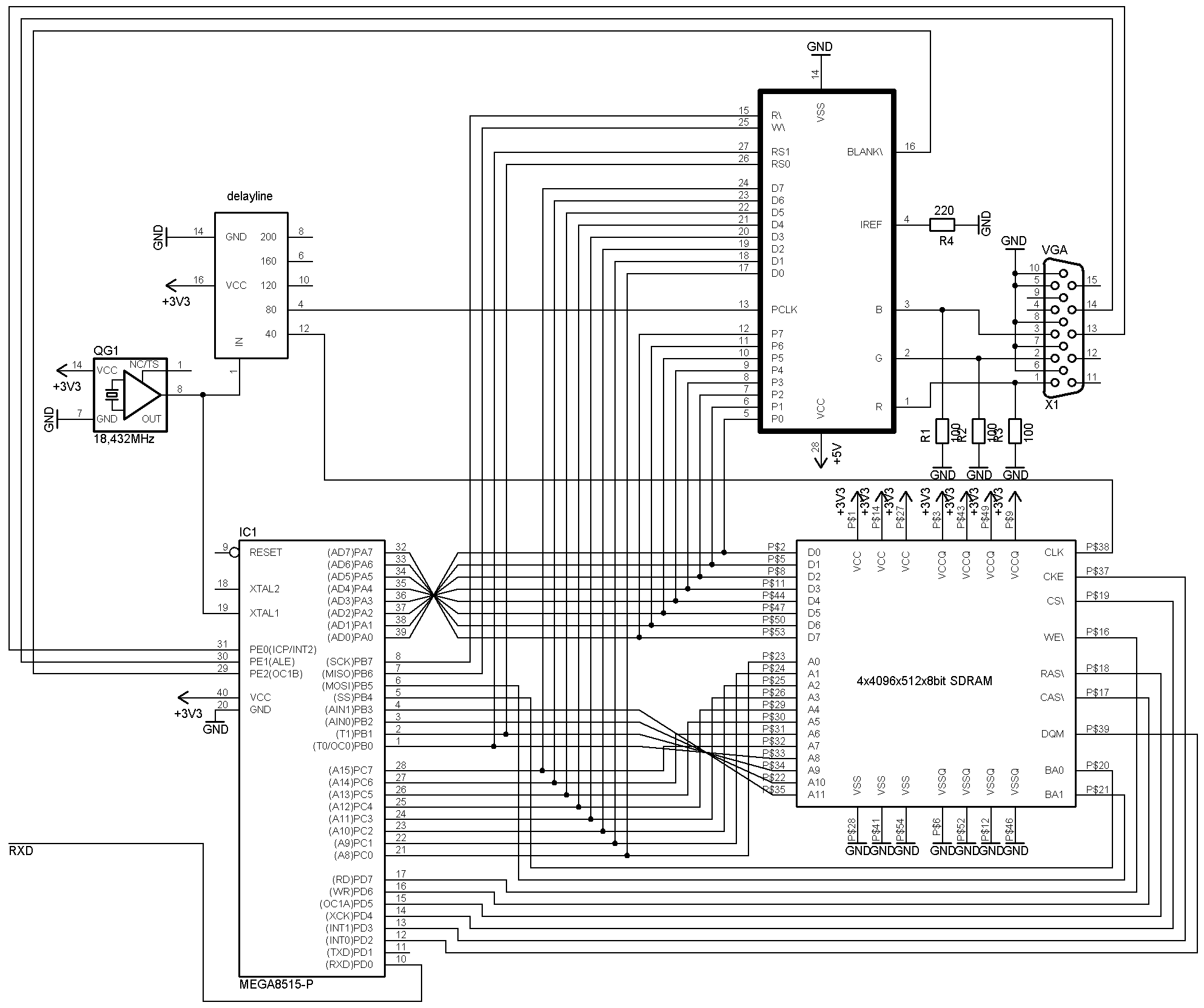

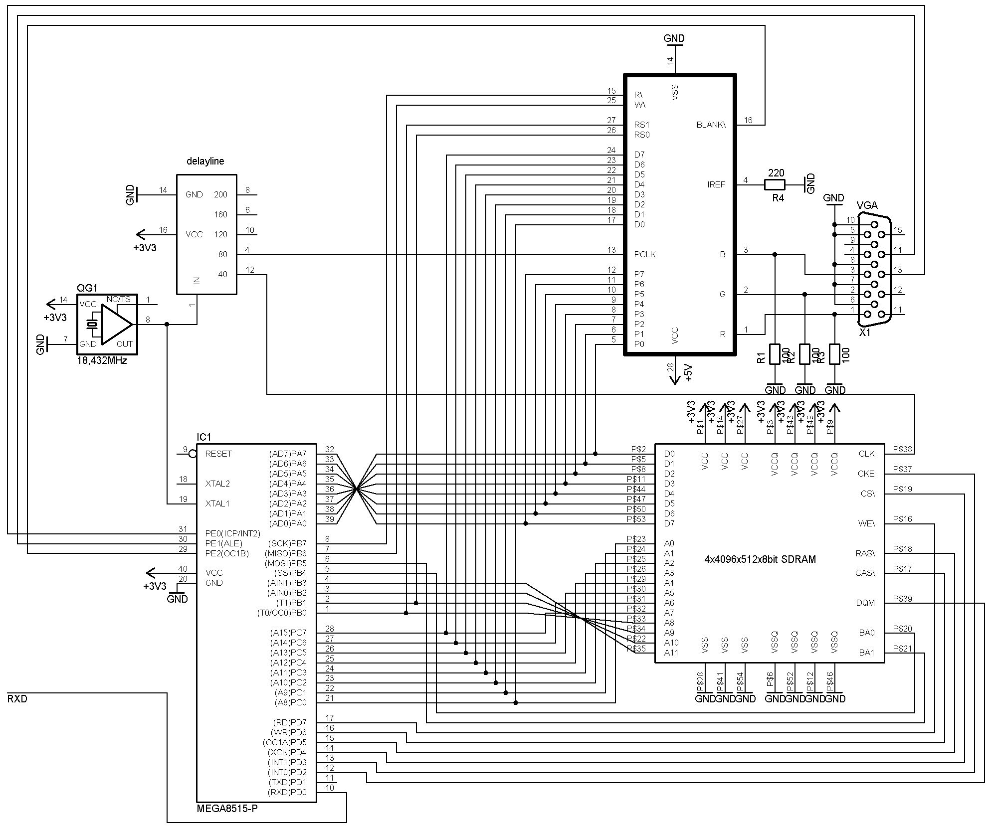

Ich will auf einem VGA-TFT Monitor Grafik und Meßergebnisse von einem
Mikrocontroller anzeigen lassen. Auflösung sollte schon 640x480 Pixel
sein.
Bildwiederholfrequenz sind dabei 70Hz, glaube ich.
Auf der einen Portseite will ich den Speicher auslesen für den
Bildschirm,
die andere Portseite kann dann der Mikrocontroller beschreiben.
