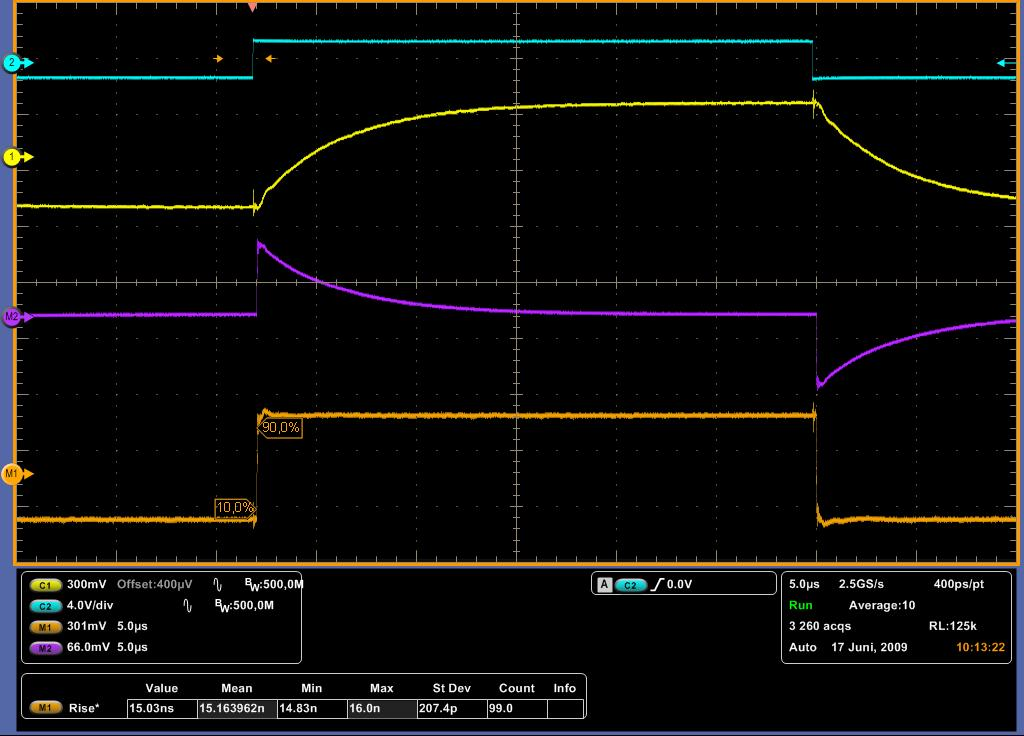

Hallo Forum,
folgendes Problem.
Blackbox mit einem Eingang und 2 Ausgängen.
Signaleingang = Signal 2
Sprungantwort1 = Signal 1
Sprungantwort2 = Signal M2
M1 ist jetzt das per Funktion im Scope verheiratete Signal 1+M2 mit
einem Faktor X zur Amplitudenanpassung und soll den Eingangsprung
nachbilden.
M1 = 1+M2*X ~ 2
Ich würde die Addition jetzt gerne mit diskreten Bauteilen lösen nur
leider fehlt mir im Moment da noch jede tiefergehende Vorstellung von
den Problemen bzw. Feinheiten beim lösen dieser Aufgabe.
Ich würde jetzt einfach mal jugendlich forsch einen OP für den
Korrelationsfaktor einbauen und dann im Anschluss einen
Summierverstärker drangehängt.
Das ganze sollte eine obere Grenzfrequenz von 50MHz haben.
Bin ich da mit meinem Ansatz auf dem richtigen Weg ?

Hallo Lothar,
entschuldige bitte meine undeutliche Ansage :)
Ich erzeuge das Signal M1 im Moment innerhalb des Scopes per
mathematischer Funktion. Dies war sozusagen ein Proof of Conzept.
Mein Ziel ist es nun, die beiden Signale auf einem Testboard per
diskreter Schaltung zu addieren.
Grüße und solche Sachen
Andi

Hallo Lothar danke für das Beschäftigen mit meinem Problem.
Die typischen Signalverläufe, Amplitudenhöhen und zeitlichen Anstiege
sind im Screen unter Signal 1 bzw. Signal M2 ersichtlich. Die Signale
werden über den Innenleiter eines Coaxkabels an mein System
herangeführt. Aus der erwarteten Risetime des Signals M2 ergibt sich die
Anforderung nach der Bandbreite um die 50 MHz. Beide Signalwege dürfen
nicht "ohmisch" belastet werden. Hierbei handelt es sich zum einem um
eine Meßbrücke und zum anderen um eine Spule.

Hallo Michael,
in dieser Richtung laufen auch meine Überlegungen. Ich hätte jetzt
einfach beide Signale über eine Addiererschaltung miteinander
"verheiratet". Wenn ich jetzt aber z.B. bei Farnell
http://de.farnell.com/amplifiers-comparators
als einfache Bedingungen die Bandbreite von 50MHz angebe, werde ich
dennoch von OPs erschlagen und weiss nicht welchen Baum aus dem ganzen
Wald ich jetzt nehmen soll sozusagen.
Weiterhin fliesst noch folgendes in meine Überlegungen ein. Ziel soll ja
sein, das Eingangssignal 2 exakt mit dem verheirateten Ausgangssignal M1
nachzubilden. Hierfür muss ich ja vor der Addierstufe noch die beiden
Signale in ihrer Amplitude anpassen.
Jetzt könnte ich entweder M2 verstärken oder 1 dämpfen. M2 zu verstärken
ist imho schwieriger, da ich einen zusätzlichen breitbandigen Verstärker
ins System einbringe was sich negativ aufs SNR auswirkt. Ich würde darum
im Moment zu einem regelbaren Dämpfungsglied fuer Signal 1 tendieren
(ca. 20dB Dämpfung).
Ein zusätzlicher Punkt bei der Auswahl des OPs ist sicherlich die untere
Grenzfrequenz. Hier soll auch ein DC-Signal noch abgebildet werden. (Die
Spule M2 würde dann gar nichts machen, das komplete Signal 2 würde dann
über die Leitung 1 abgebildet werden.
In der Hoffnung es etwas klarer ausgedrückt zu haben,verbleibe ich
mit freundlichen Grüßen
AM ;)

Bei 50 MHz ist es noch nicht kritisch. Dafür gibt es noch viele OPV.
Erst ab etwa 100MHz wird dann der steigende Ausgangswiderstand der OPV
kritisch.
Bei den OPV mußt Du allerdings das
Verstärkungs-Bandbreite-Produktbeachten. Bei einer Verstärkung von 2
benötigst Du 100MHz Verstärkungs-Bandbreite-Produkt, bei einer
Verstärkung von v=10 schon 500MHz Verstärkungs-Bandbreite-Produkt.
Außerdem solltest Du wissen, daß manche OPV erst ab einer Verstärkung
von 2, 5, oder 10 ohne zu schwingen arbeiten. OPV, die auch bei v=1
(oder weniger) nicht schwingen, heißen Unity Gain Stable.
Der Eingang des OPV wird mit 50 Ohm parallel, der Ausgang mit 50 Ohm in
Serie beschaltet (Impedanzanpassung an Koaxkabel).
Beim Board mußt Du auf eine gute Massefläche, Entstörung mit 100nF und
einem Linearregler achten.
Wenn Du Dich mit Current-Feedback-OPV nicht auskennst, nimm lieber einen
Voltage-Feedback-OPV. Die verhalten sich wie im Lehrbuch. Wenn es doch
ein Current-Feedback-OPV sein soll, schreib einfach.
Als OPV schau Dir mal den LMH6628 an. Er hat günstige
Rauscheigenschaften und ist "Unity Gain Stable". Du solltest aber
schauen, ob der Ausgangsstrom ausreicht. Das ist häufig noch ein
wichtiges Kriterium.
http://www.national.com/pf/LM/LMH6628.html

Dann eignet sich wahrscheinlich ein Variable Gain Amplifier. Das ist ein
HF-Verstärker mit integriertem Abschwächer.
http://www.analog.com/en/amplifiers-and-comparators/variable-gain-amplifiers/products/index.html
