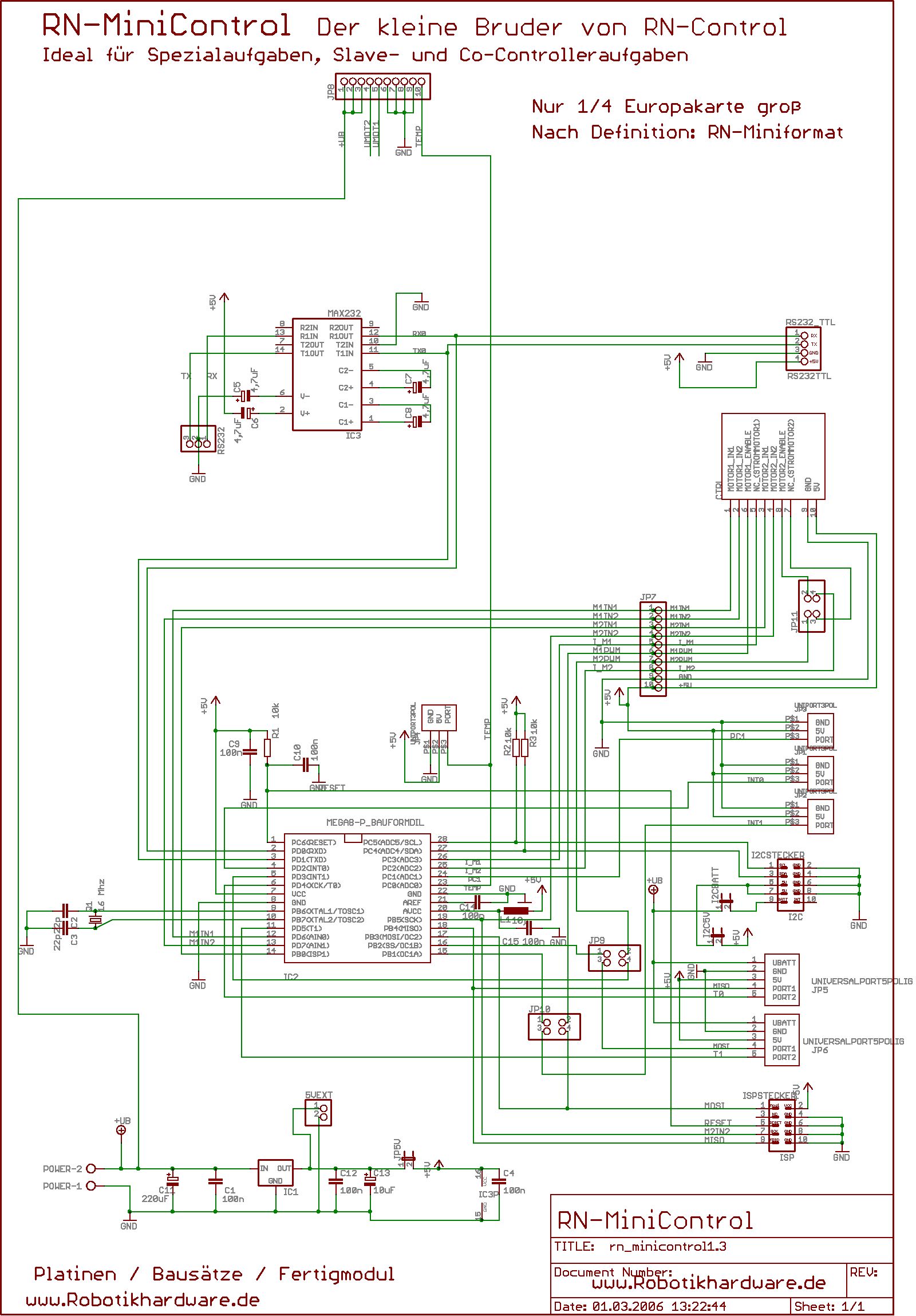

Ich hänge mal den Schaltplan der Platine an. Das ist halt ein fertiges
Teil aus dem Internet.
Das Signal hängt an ADC0
Wie hoch dürfte denn der Strom eurer Meinung nach sein?
Weiß jemand von euch welche Einstellung für ADC die richtige ist?
Wir haben hier die zweite Option genommen weil uns das am logischsten
erschien. Es ist ein Atmega168
http://s7b.directupload.net/images/090617/qkbxw7p2.jpg
Vielen Dank :-)
>Also als Ausgang ist das auf keinen Fall geschaltet,
Warum bist du dir da so sicher? ADC0 ist ein normaler I/O-Pin mit
mehreren alternativen Funktionen. Den kann ich als Eingang, als Ausgang
oder als A/D-Eingang nutzen, das hängt nur vom Programm ab.
Zeig deinen Code, dann kann man mehr sagen.
Scheibenkleister...ich glaub du hast Recht...
DDRB |= (1<<PB1);      //PB5 Servo 1 OC1A
DDRC |= (1<<PC0);                       //ADC0 an PC0
Leide rkann ich es jetzt nich direkt testen da der ganze Kram in der
Schule steht...
Werde es morgen früh sofort ausprobieren und dann berichten.
Ein großes Dankeschön bisher :-)
