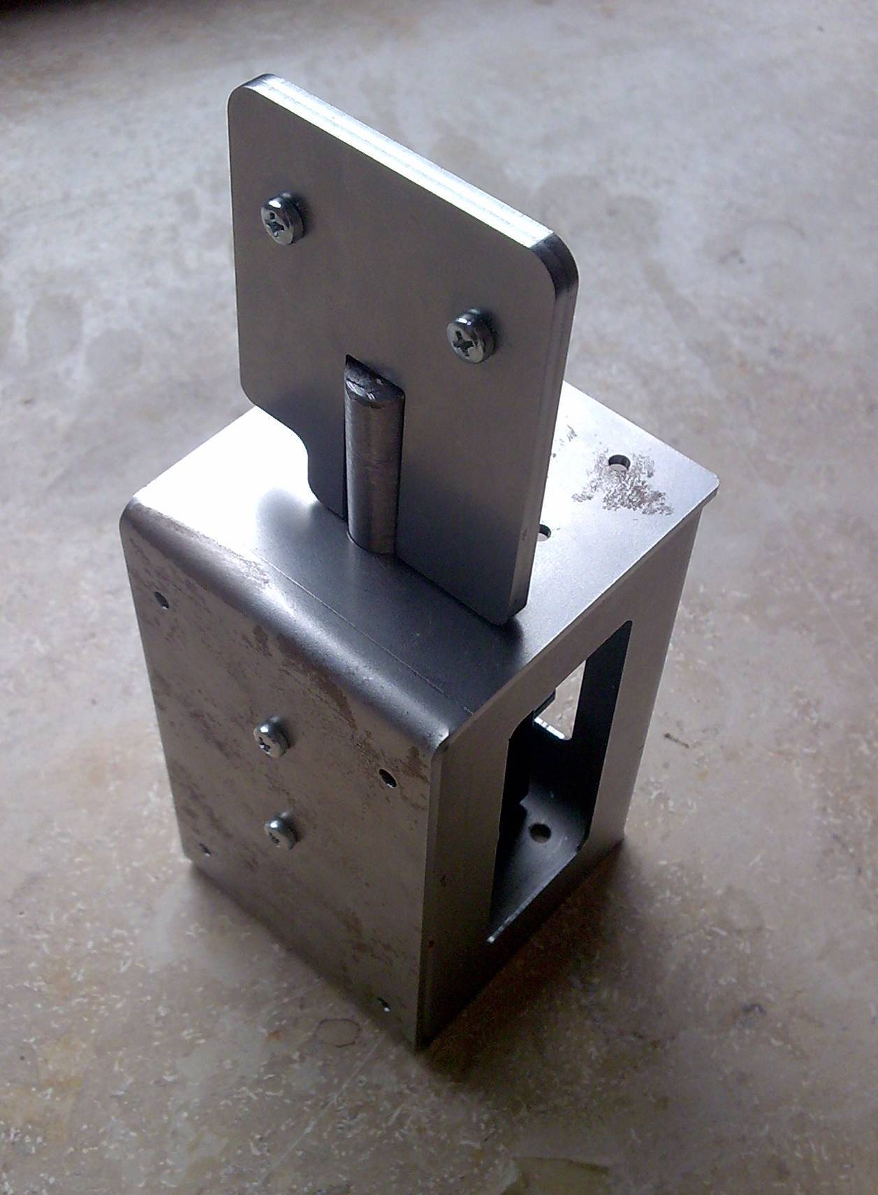

Ich kann da jetzt nur mal etwas anführen das ich entworfen habe und
fertigen lassen möchte.
Ist nen relativ kleines Gehäuse aus 2mm und 0,5mm Blech, soll mit mit
allen arbeiten (Lasern, Kanten, Gewindeschneiden) im Rohzustand knapp
110 Euro für 16 Stück kosten.
Ich habe mir schonmal Teile Lasern lassen und bin damit sehr zufrieden,
die Toleranzen sind ok und die Schnitte sind schön sauber und alle Teile
wahren Maßhaltig.
Was die Oberflächenbeschichtung angeht kann ich dir leider nicht helfen,
das ist bei mir alles roh und unbehandelt.
Ich denke drüber nach die o.g. Serie verzinken zu lassen, bei mir kommt
es nicht sonderlich auf die Optik an ;-)
Sonst würd ich vielleicht zu Glasperl/Standstrahlen und Lackieren Raten,
es gibt sehr harte Lacke die Super auf Metall haften.
Mfg,
Peter

#1302913
Chris schrieb:
> Ja, das klingt doch soweit gut. Waren bei den 116,- Euro die
> Einrichtungskosten schon mit drin ?
Jap, war das komplett Angebot.
> Was ist zu der Kantenqualität zu sagen, kann man die unbearbeitet
> für Gehäuse benutzen (dürfen ja nicht zu scharf sein)?
Scharf sind sie nicht was allerdings prozessbedingt vorhanden ist sind
die Oxidreste an den Schnittkanten. Der Laser brennt ja das Material
weg.
Ich hatte probehalber mal zwei Teile auf Stoß verklebt dabei habe ich
dann festgestellt das diese Reste auf den Kanten Abgehen, nach dem
Wackeln an den Teilen waren sie wieder auseinander und die "schwarze"
Schicht war auf dem Kleber des anderen Stückes verblieben und das
abgebrochene war "blank".
Das lässt sich aber schnell mit nem Stück Schleifpapier entfernen.
Wenn es optisch ansprechend sein soll müssen die Blechteile ja eh
nachbehandelt werden.
Du könntest auch Edelstahl nehmen, das ist halt nur deutlich teurer.
Hier kannst dir das grob anschaun, bessere Bilder hab ich leider nicht:
http://www.shiosai.de/gallery/view_album.php?set_albumName=PendelzielPrototyp
Nicht über meine Schweißkünste lustig machen,
falsche Elektroden, Billiges Gerät und fehlendes Fachwissen ;-)
Mfg,
Peter
Ähm - ja - Dünnblech mit Elektroschweißgerät ist so oder so so eine
Sache ... könnte das auch nicht :)

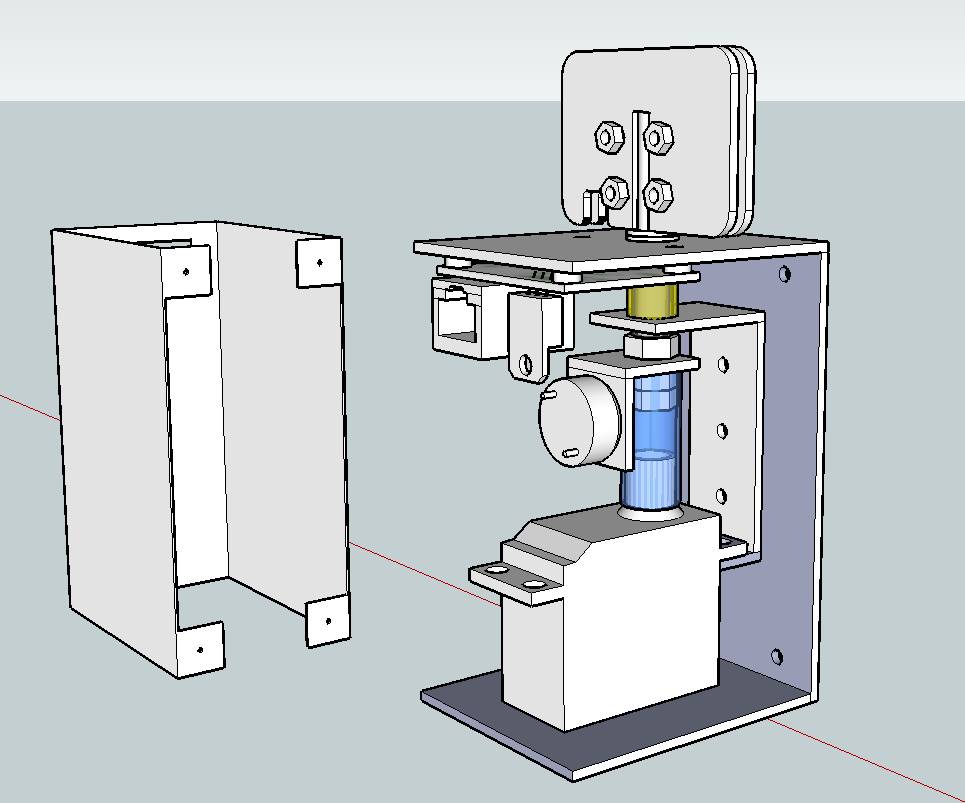

Drehbare Stahlziele für den Schießsport mit Treffererkennung,
Steuergerät mit Funkfernbedienung/Grafikdisplay und die Module werden
per normalem CAT5 Kabel angeschlossen. Nene paar Infos findest auf
meiner Website ;-)

> Das Ganze hat ja doch noch eine Weile Zeit (denke eben frühe Planung
> kann Ärger und Stress ersparen)
Ich hab da gut erfahrungen mit CAD gemacht, war für mich neu, bis jetzt
bin ich immer lieber in die Werkstatt gegangen und hab proof of concept
Modelle gebastelt. Oder aus Pappe und Papier.
CAD hat da weniger den Spaßfaktor aber zumindest ich finde da viele
möglichekeiten etwas besser zu machen und auszuprobieren.
So hab ich viele dinge rausgefunden die mir sonst nieh aufgefallen
währen.
Das Problem ist aber ein brauchbares CAD Programm zu finden ich hatte
schon aufgegeben etwas brauchbares für Leute ohne Ahnung zu finden bis
ich "Google Sketchup" gefunden habe.
Einfach zu bedienen und mit ein paar Tricks und um die Ecke denken kann
man damit 1A Gehäuse Entwerfen ohne vorher 2 Jahre zu studieren wie man
nen "echtes" CAD Programm bedient das man für wenig geld oder als
Freeware/OSS bekommt.
