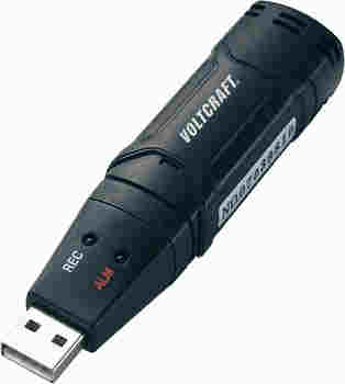

von spess53 (Gast)
Hi
Es gibt z.B. solche Temperaturlogger mit USB-Anschluss. Betriebsdauer
mit einer Batterie ca. 1 Jahr. Der ist von Conrad (gibt es auch von
anderen Anbietern, sehen aber alle gleich aus).
MfG Spess
