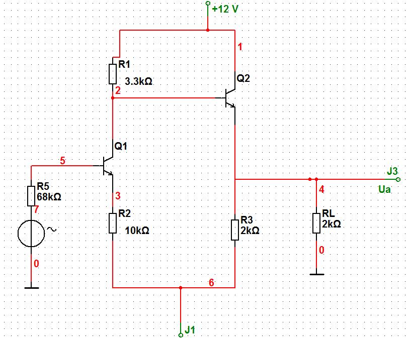

Guten Abend!
Ich bin mir nicht ganz sicher wie ich die Schaltung im Anhang berechnen
kann..
Die Aufgabe ist es, die Gleichstromverhältnisse zu klären.
Vorgaben sind, das die Transistoren im aktiven Bereich arbeiten und im
Arbeitspunkt ein B (Verstärkungsfaktor) von 200 haben
Zu berechnen sind Kollektorstrom von Q1 und Q2, sowie den Strom durch
RL..
Mein Problem ist, ich weiss nicht wie recht anfangen..
Mit welcher Berechnung soll ich anfangen?
Was für einen Einfluss hat die Wechselstromquelle bei Q1 auf die
Gleichstromverhältnisse?
Ich wäre für jeden Ratschlag echt dankbar, weil wie gesagt im Moment
stehe ich mehr auf dem Schlauch, als dass sinnvoll Überlegen kann

#1302864
Wenn man annimmt das an Punkt 5 0V anliegen kann man den Strom durch R2
ausrechnen:
IR2 = (12V - 0.7V) / 10K = 1.13mA
Jetzt kann du den Spannungsabfall an R1 ausrechnen unter der annahme das
der Basisstrom von Q2 kleiner als der Strom durch R1 ist.
Also UR1 = R1 * IR2 = 3.3K * 1.13mA = 3.729V
Also liegt an Punkt 2
12V - 3.729V = 8.271V
Damit liegt an Punkt 4
8.271V - 0.7V = 7.571V
Gruss Helmi

Gast #1302878
Naja, dann ist es schon besser!
Die Wechselspannungsquelle ist uninteressant - mit Ausnahme ihres
DC-Anteils - der ist Null Volt.
Nun kannst du schon die erste Schleife bestimmen, aus der Quelle, R5,
UBE(Q1), R2 und den -12V. Beachte: Ie ist IB*(B+1).
Und so weiter ...
OP #1305093
> ausrechnen:
Noch ne Frage, spielt R5 dabei keine Rolle?
Ist es falsch wenn ich da einen Spannungsteiler rechnen will?
Gruss!
#1305182
Der Spannungsabfall ueber R5 ist stark von der Stromverstaerkung von Q1
abhaengig. Da diese sehr start streut kann man da kaum exakte Rechnung
machen. Aber mal kurz ueberschlaegig berechnet:
Der Kollektor/Emitter Strom ist rund 1.13mA
Bei einer angenommenen Stromverstaerkung von 200 von Q1 erhalten wir
einen Basisstrom von
IB = IC / B = 1.13mA / 200 = 5.6uA
Das ergibt einen Spannungsabfall von 0.3842V an R5. Da die Spannungen am
Emitterwiderstand b.z.w. Kollektorwiderstand quasi um den Faktor 10
groesser sind kann man mit ruhigen Gewissen sagen das der Spannungabfall
an R5 = 0V ist und damit die Basis von Q1 an 0V liegt. Die 0.3842V
aendern an den Verhaeltnissen nicht allzu viel. Wenn die
Stromverstaerkung noch hoeher wird werden diese Fehler noch kleiner. Um
das jetzt exakter auszurechnen muesstes du mit den neuen Werten die
ganze Sache nochmal durchrechnen dich allso iterativ dem Ergebnis
naehern. Aber fuer eine ueberschlaegige praxisorientierte  Rechnung
kannst du den Spannungsabfall ueber R5 auf 0 setzen.
Gruss Helmi
Gast #1305184
Der Eingangswiderstand beträgt 10kOhm*B.
Nehmen wir mal an die Stromverstärkung B wäre 200.
Re = 10kOhm*200 = 2MegOhm
Die 68k und die 2MegOhm bilden den Eingangsspannungsteiler.
